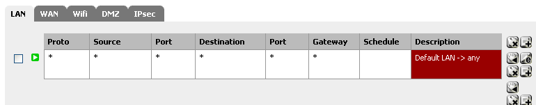

            Par défaut, sur le LAN : Tout est bloqué.
            On y dépose ceci :
            et tout est ouvert en suite (c'est l'autre extrémité).
            Bien sur, tout connexion entrent est interdit.
            Si t’aime bien jouer avec le code source même de PFSense, on peut changer cette règle par défaut, mais …. pourquoi faire ??
            pFSense n’est pas un sorte de Livebox ou tout connexion sortant est « ok » par défaut.
            Dans le monde du « pro », tout est interdit, sauf quand tu donne l’autorisation.
