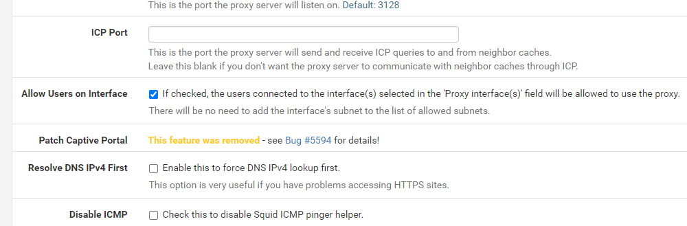

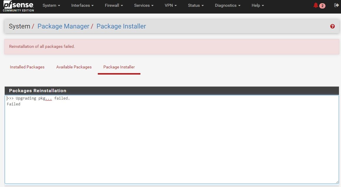

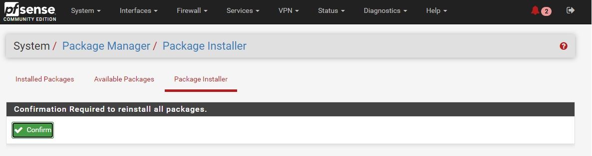

      Добрый день.
      Уважаемые, подскажите пожалуйста, столкнулся с проблемой после восстановления конфигурации на pfsense.
      В общем пару дней назад восстановил конфигу на день ранее. Сенса запустилась после ребута и я увидел окно (скрин 1). Потом подтвердил переустановку пакетов и мне вылезла другая ошибка (скрин 2).
      Восстанавливал рабочую конфигу. Инет и все сервисы работали. Подскажите, пожалуйста, как мне все же переустановить пакеты? Я так понимаю, он не может достучаться и скачать их?
