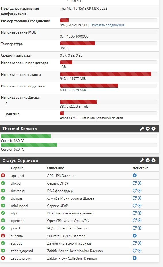

 С некоторых пор наблюдаю утечку памяти. Обычная нагрузка в районе 40%, но периодически она "уплывает" в район 94-96% и висит там до перезагрузки (изначально винил Suricata и логирование, но что-то врядли логи архивяться сутками без нагрузки на ЦП). last pid: 16474; load averages: 0.34, 0.43, 0.38 up 34+22:54:30 09:48:04 850 processes: 2 running, 847 sleeping, 1 waiting CPU: 1.1% user, 1.4% nice, 3.8% system, 3.3% interrupt, 90.4% idle Mem: 256M Active, 27M Inact, 1096M Laundry, 441M Wired, 173M Buf, 105M Free Swap: 3979M Total, 2404M Used, 1576M Free, 60% Inuse  Читал pfSense memory usage и PfSense грузит процессор на 100% и виснет и это pcscd using large amounts of ram and swap space on pfsense 2.5.2 CE В 2.6.0 работает всё корректно?

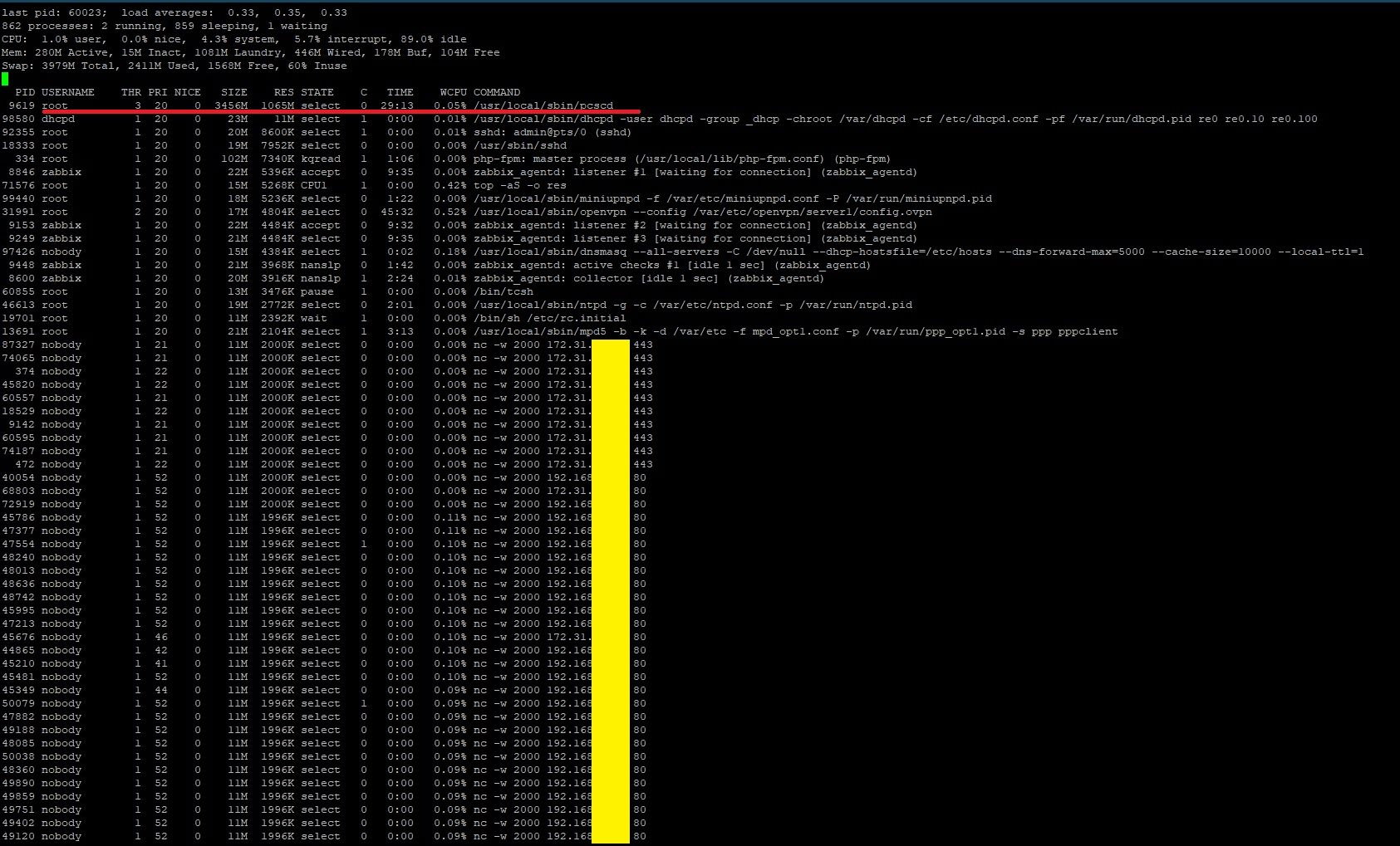

 Похоже обновиться не успею - всё помрёт раньше чем успею обновиться на 2.6.0. Опять САМА врубилась суриката!  Вырубил демона, но  на top -aS -o res откуда нагрузка-то ещё идёт!? UPD через 10 минут  абсолютно ничего не менял, но нагрузка в веб интерфейсе вернулась в обычные значения (сам интерфейс несколько раз перезаходил до этого).

 да не, норм, пока не ломают вполне хватает. просто не должно ничего само стартовать и выжирать этим памятьнаблюдение
 да только то что на скринах выше (правда в 2.6 уже у меня не отсвечивает PC/SC Smart Card Demon, поэтому не понятно он есть и скрыт, или вообще выпелен).
