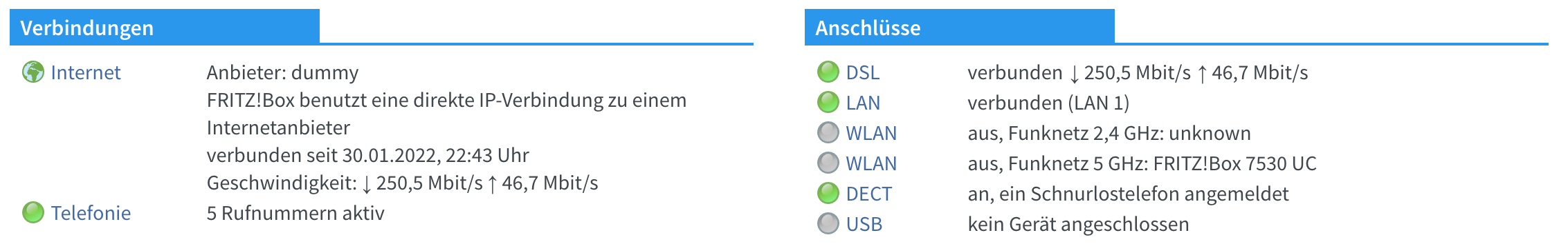

      In einem anderen Forum wurde glaubhaft versichert, dass man ein und die selbe VDSL Fritzbox 7530 sowohl im PPPoE Passthrough Modus nutzen, als auch Telefonie mit ihr machen kann. Der User hat leider keine genauen Details verraten, aber einige Screenshots der Fritzbox gezeigt, dort habe man alles über das WebUI einstellen können. Ansonsten wird die andere ???sense benutzt.
      Nun meine Frage an die Pros hier, wer eine Idee hat, wie man das lösen kann und was auf Seiten der pfSense dazu nötig wäre.
      Selbstredend hatte ich bis jetzt kein Glück, Passthrough läuft zwar, aber dass die Fritte nun selbst wieder Internet hätte, ist mir bis jetzt nicht geglückt, zumindest das Datum bleibt bei 1970 und ein Updatecheck bringt kein Ergebnis.

                  @nocling Wenn Du mir anhand der obigen Screenshots konkret beschreiben könntest, was Du dir vorstellst und was ich wie in der Sense detailliert einstellen soll, gerne her damit. Brauch es leider für Dummys.
                  • N Online
                    NOCling
                    Die Bilder sagen nix, das ist genau das Problem.
                    Da muss man sich einfach mal durch clickern und dann kann man das beurteilen, mit den Infos die er geliefert hat kann man das nicht einfach so umsetzen.
                    Aber du hast doch ne Fritz in dem passenden Modi, da kannst ja mal auf die Suche gehen, paar Bilder hier reinstellen was die anbietet in dem Modus und dann kann man ggf. mal schauen...

                                    @nocling said in Eine Fritzbox im PPPoe Passthrough Modus und dennoch für Telefonie nutzen:
                                    Wie schleift die denn PPPoE durch, an einem bestimmten Port oder einfach so pauschal?
                                    pauschal
                                    Wenn ja dann mit VLAN Tag an der Sense?
                                    VLAN-tag macht noch die Fritte
                                    Wie kommst du auf die Fritz vor der Sense?
                                    Wenn sie ein Gateway ist, einfach per IP
                                    Ich brauche für mein Cabel Modem dazu einer Virtuelle IP in dem Netz auf dem WAN, so das hier dann z.B. Proxy ARP läuft und ich Kiste dann mit der Bogon IP erreichen kann.
                                    Und hier fehlt mir schon jegliches Wissen darüber.

                                          @nocling Wie gesagt, wenn die Fritte ein gateway ist, komme ich ohne Probleme rauf und kann auch schon das Passthrough machen, aber ich vermute, dass ich dann über diese Verbindung kein inet mehr von der Sense an die Fritte geben kann, korrekt?
                                          • N Online
                                            NOCling
                                            Versuche doch mal die als Modem zu nutzen und dann mit der Fallback 169er IP die jede Fritz hat über die virtuelle IP der pfSense aus dem 169er Netz auf WAN zu erreichen.
                                            Wenn das klappt, kannst weiter schauen.
                                            Denn irgendwie danach sieht das auf dem Bild aus.
