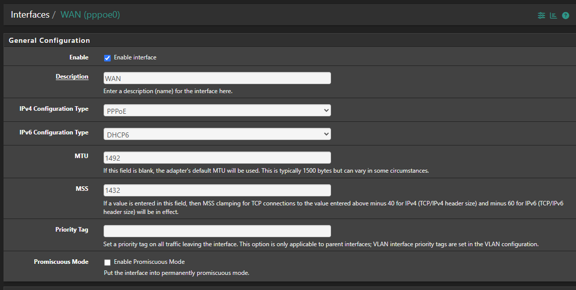

@paolo256 Moin Moin, also in der pfSense hab ich im PPPoE eine MTU von 1492 und eine MSS von 1432:

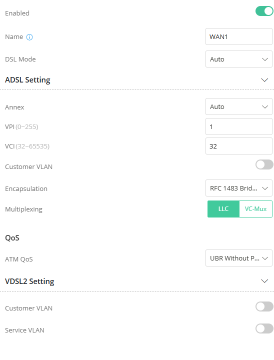

@sysadminfromhell kann natürlich sein, dass sich der Vigor 130 und der 167 so sehr unterscheiden, aber kannst du da unter den Bridge Einstellungen im Vigor nicht zufällig auch nochmal eine MTU Einstellung vornehmen? Beim Vigor 130 ist dort eine MTU von 1500 vorkonfiguriert, wie ebenfalls das VLAN 7 tagging.
In der pfsense hab ich die gleichen Einstellungen wie du.
@paolo256 Das ist alles was ich da habe:
Ich kann mit dem Customer VLAN das VLAN Tagging dort vornehmen aber nichts weiter, das habe ich ja bewusst auf die pfSense geschoben. Ich schaue mal ob ich was via CLI im Vigor sehe...
@sysadminfromhell said in Hilfegesuch bei Telekom VDSL Anschluss mit VIGOR167 und pfSense:
und eine MSS von
Grundsätzlich musst Du diesen Wert nicht selbst reduzieren, das passiert automatisch, siehe den Erklärungstext darunter.
Bei einem PPPoE Interface musst Du aber beide Felder eh nicht ausfüllen.
@Bob-Dig Ich kann mich erinnern, dass bei mir damals als ich das eingerichtet habe nicht funktioniert hat und ich da mit dem Handy googlen musste was die Werte sein müssen. Deswegen stehen die drin. Ich würd die mal rausnehmen und schauen :D
Update: You are correct, kind sir.
@sysadminfromhell @Bob-Dig danke euch und vor allem auch für die Mühe. Ich nehm den MSS Wert mal raus und schau weiter. Für spätere Vigor 130 Leser, den MTU Wert im Vigor gleiche ich dem der pfsense an.
