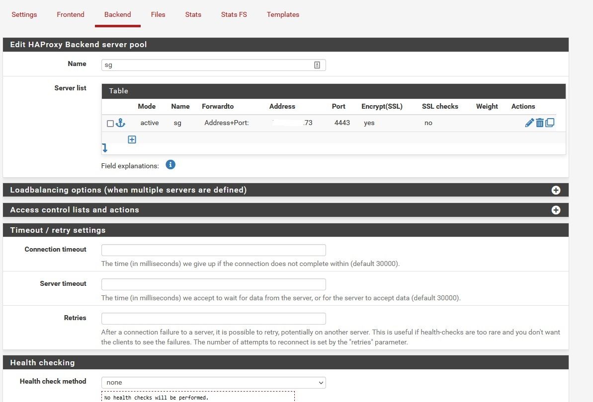

                      rtpanda @werter
                      @werter said in Squid Reverse Proxy:
                      Скрины давайте
                      Backend
                      FrontEnd
                      • werterW Offline
                        werter @rtpanda
                        @rtpanda
                        В ACL:
                        Host ends with: и полный путь с доменом и с '/' в конце
                        И
                        Path starts with: /sg/
                        Зы. Сертификат указали верно для SSL? Не увидел на скрине.
