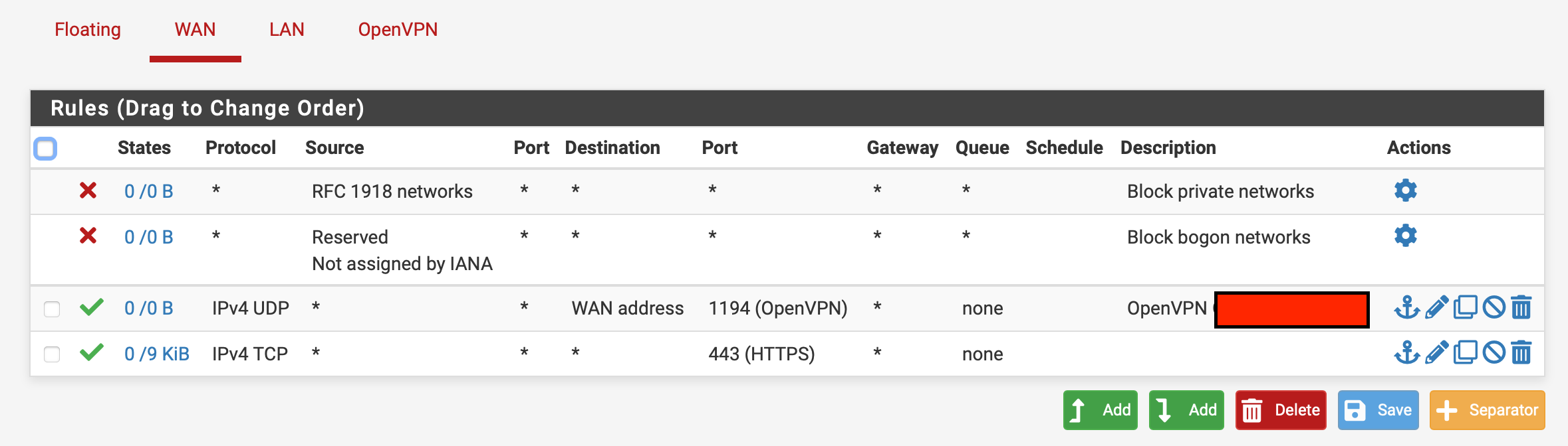

      Firewall Regeln eingerichtet -> Im WAN Port 443 freigegeben (siehe Screenshot)
