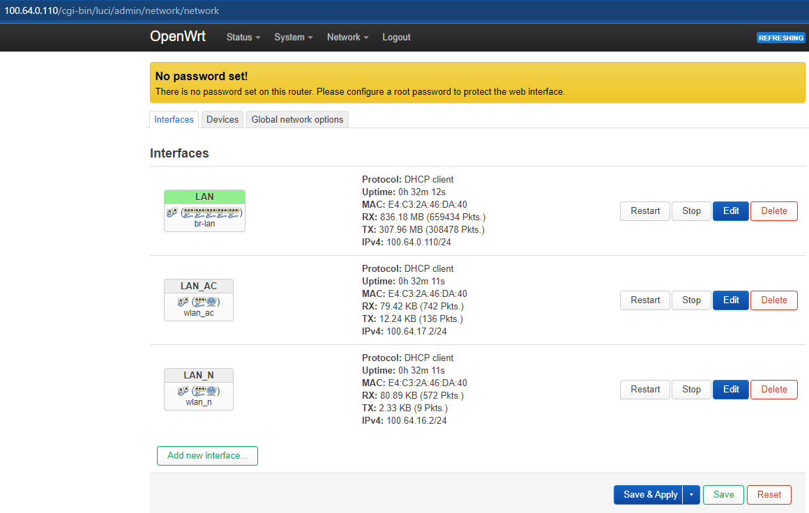

      +OpenWRT.DHCP.Client.VLAN: 2024+2050

      Как настроить работу Captive Portal с VLANs? // How to set up Captive Portal with VLANs?
