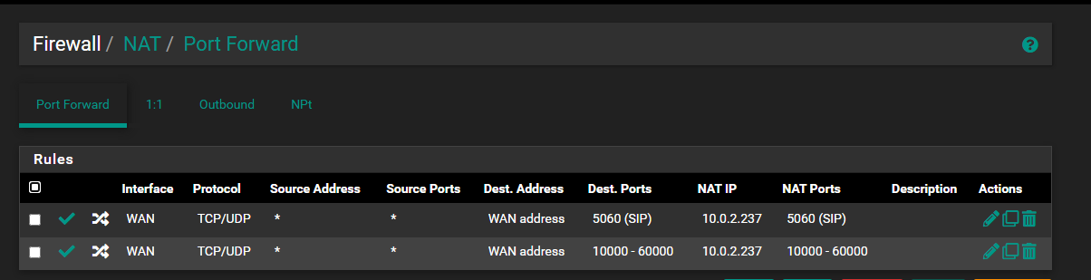

          MichaelRMO @werter
          @werter
          В данный момент остались лишь настройки port forward, на freepbx firewall отключен как таковой.pf_sense_port_forward.png
          При настройке Outbound NAT отпадало даже соединение с сервером виртуальной АТС, поэтому НА ДАННЫЙ МОМЕНТ настроен автоматический исходящий NAT
          • werterW Offline
            werter @MichaelRMO
            @michaelrmo
            Неправильно. Делайте по оф. доке.
            Крутите настройки freepbx - там тоже есть нюансы с nat. Именно с nat , а не с fw.
            Порты с 10000-60000 - это слишком.
            Один клиент - это 2-3 порта. Посчитайте сами сколько Вам надо портов.
