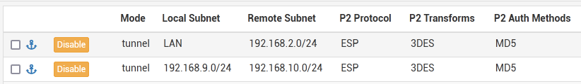

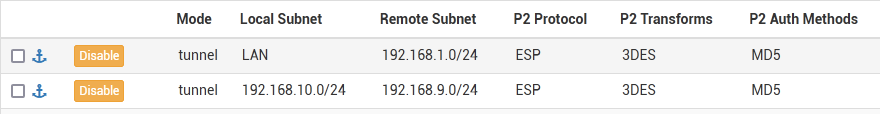

                    Фазы зеркальные, вот так поднимаются:
                    Офис1
                    Офис2
                    Если Local Subnet - выставляю LAN(вместо 192.168.10.0/24 192.168.9.0/24), то не поднимаются.
