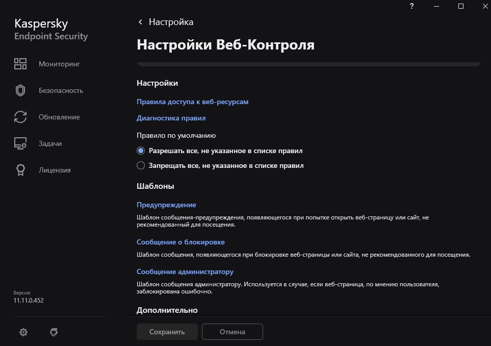

          Но я так понимаю, что через алиасы можно заблочить только те ресурсы, которые туда и пропишешь. А я бы хотел сначала заблочить все, а потом разрешить некоторые. Как в касперском, например.каспер.jpg

                Спасибо! Если правильно понял, надо убрать разрешающее правило на ЛАН (которое по умолчанию разрешает все), создать алиас, напихать в него свои хотелки (куда разрешить доступ) и создать правило на ЛАНе с этим алиасом, которое и будет разрешать весь нужный трафик.
