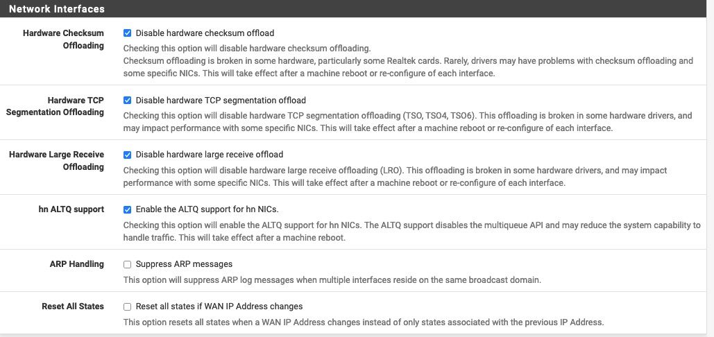

      На System -> Advanced -> Networking в разделе Network Interfaces выставлено так:
      Как ускорить-то? А то как не почитаю форумы да пресс-релизы, так все пишут - скорость возросла, стало быстрее... А тут наоборот...
