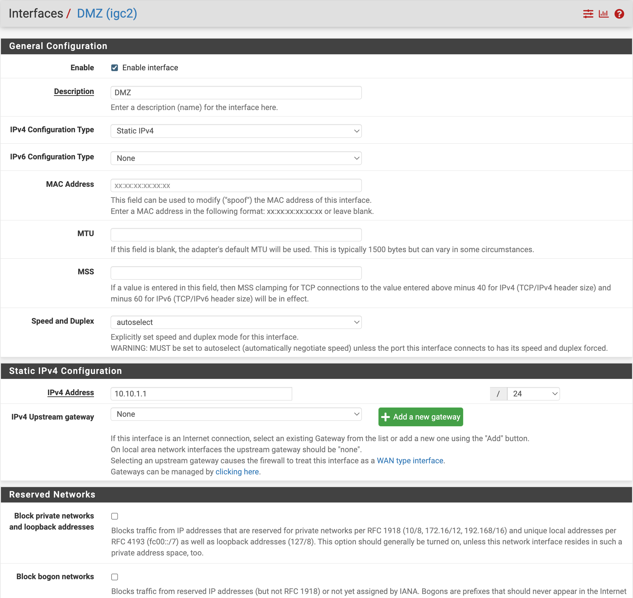

So sehen meine Einträge im DMZ-Interface und im DHCP-Server für DMZ aus.
