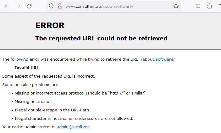

      при запросе: http://www.consultant.ru/about/software/ (первый попавшийся сайт с http)
      squid выдает ошибку (даже не пытаясь авторизоваться):
      The following error was encountered while trying to retrieve the URL: /about/software/
      Invalid URL
      Some aspect of the requested URL is incorrect.
      Some possible problems are:
      Missing or incorrect access protocol (should be "http://" or similar)
      Missing hostname
      Illegal double-escape in the URL-Path
      Illegal character in hostname; underscores are not allowed.
      Your cache administrator is admin@localhost.

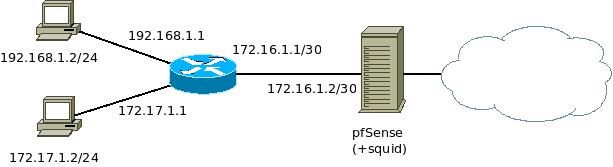

              на картинке накидал что хотелось бы получить (IP не соответствует реальности)

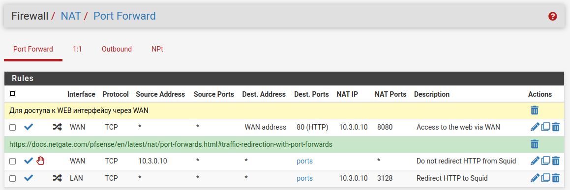

                @_a_g_

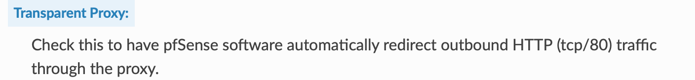

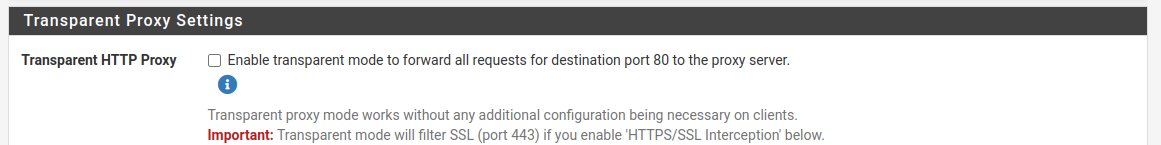

                Когда Вы настраиваете SQUID в прозрачном режиме , система сама создает правила перенаправления трафика приходящего на порты , которые Вы указали при настройке SQUID, на порт 3128 ( или тот который Вам нужен ) . Вы их просто не видите
                Для примера
                https://docs.netgate.com/pfsense/en/latest/recipes/http-client-proxy-transparent.html
                Нигде не указано , что надо создавать правила перенаправления графика самостоятельно для 80 порта

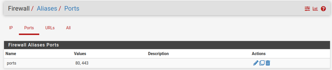

                  _A_G_ @Konstanti
                  @konstanti
                  я брал правила тут -> https://docs.netgate.com/pfsense/en/latest/nat/port-forwards.html#traffic-redirection-with-port-forwards
                  С английским плохо дружу, но deepl.com перевёл как : "Пример перенаправления порта вперед, являются примером конфигурации, которая будет перенаправлять весь HTTP трафик, поступающий на LAN интерфейс, на Squid (порт 3128) на хосте 10.3.0.10"

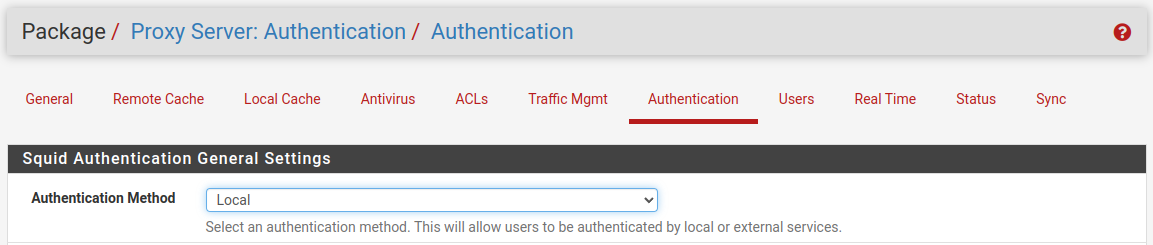

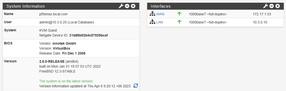

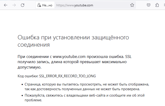

                        @konstanti
                        скидываю мои насторйки, сейчас всё настроено на виртуалках, адресация в реали будет другая:

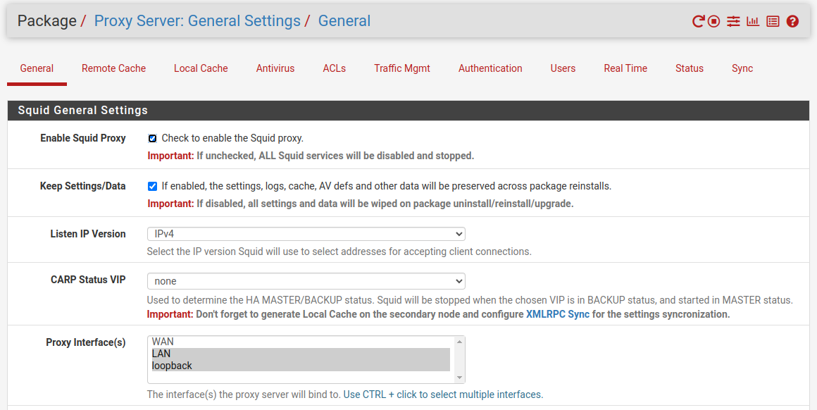

                        Настройки squid:

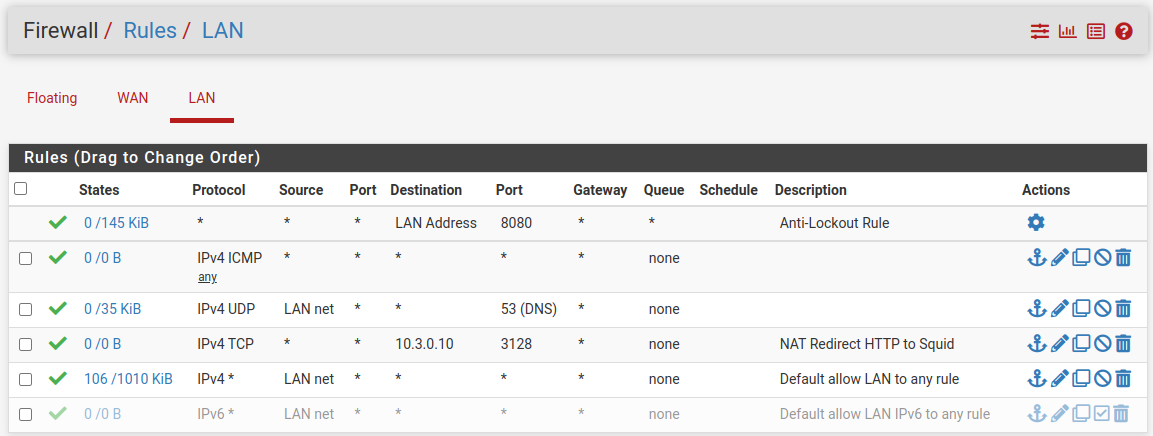

                        Правила Firewal:
                        Ошибка при HTTP запросе:
                        Ошибка при HTTPS запросе:

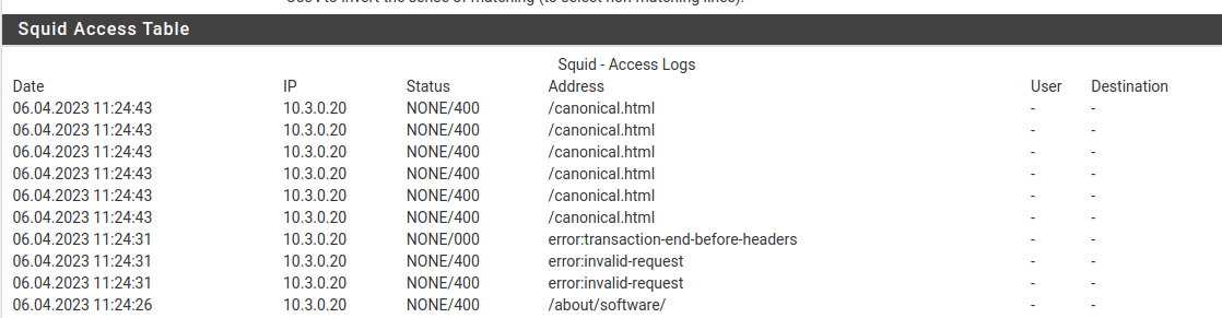

                        в журнале:

                        Transparent HTTP Proxy - не подходит, трафик в дальнейшем, будет фильтроваться

                          Зы. Вирт. машина с пф неправильно настроена. Cpu = host должно быть на ней, а не cpu=kvm, иначе hw aes не получите.
                          И днс - это и tcp и udp. Правило кривое на скрине.

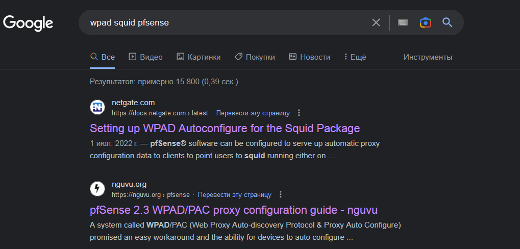

                              Цель, сделать "прозрачный прокси" (не Transparent HTTP Proxy) с авторизацией (kerberos)
                              Отлично.
                              А про kerberos мы должны КОНЕЧНО ЖЕ догадаться, да?
                              Тогда такая картинка. Последняя.
                              2023-04-08 15_23_16-transparent squid proxy kerberos authentication pfsense - Поиск в Google — Mozil.png
                              _ 1 Reply Last reply Reply Quote 0
