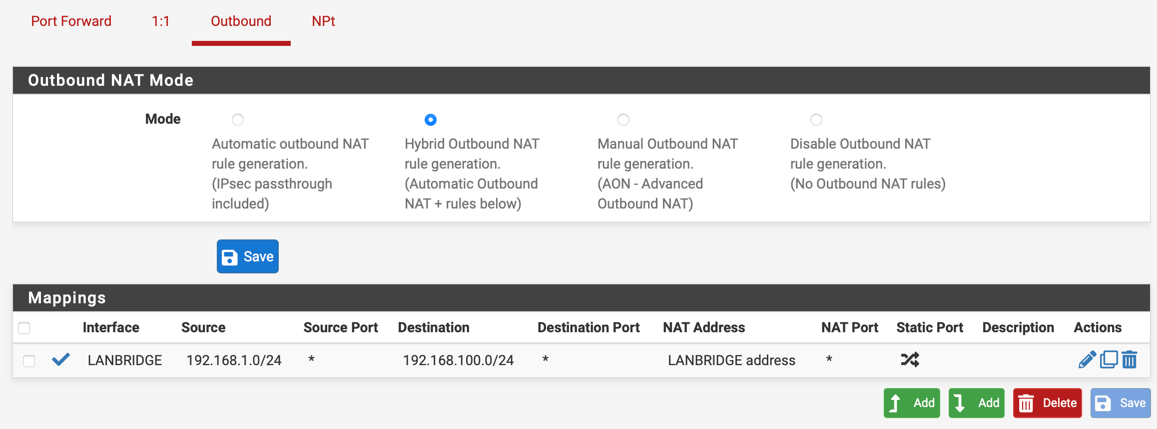

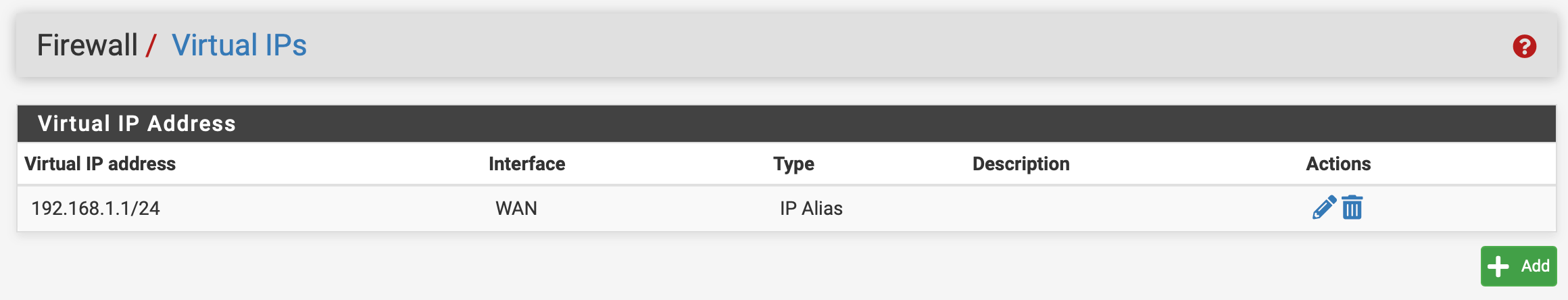

          Hatte zu dem Transit-Netz recherchiert, exakt; Habe jetzt einen IP Alias mit 192.168.1.1/24 auf die WAN IP gelegt, mit einer Outbound NAT Rule:

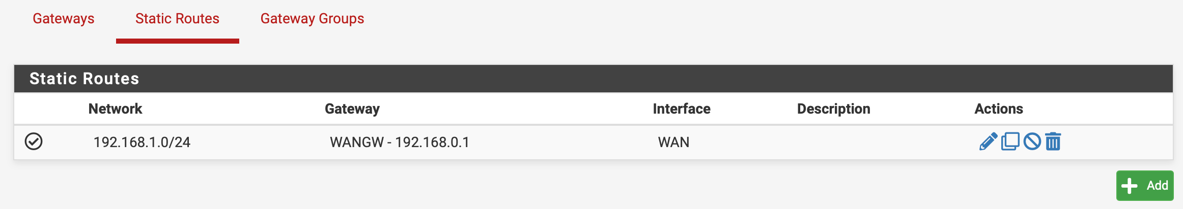

          Und einer statischen Route:
          Vermutlich meintest Du so etwas mit "unnötig kompliziert"...
            Ich hatte eigentlich eine zusätzliche IP im selben WAN-Netz gemeint.
            Auf eine andere kann der Client ja nicht zugreifen, solange er selbst nicht in diesem Netz ist. Er würde die Pakete zum Router schicken.
            Ist hier beides fehl am Platz.

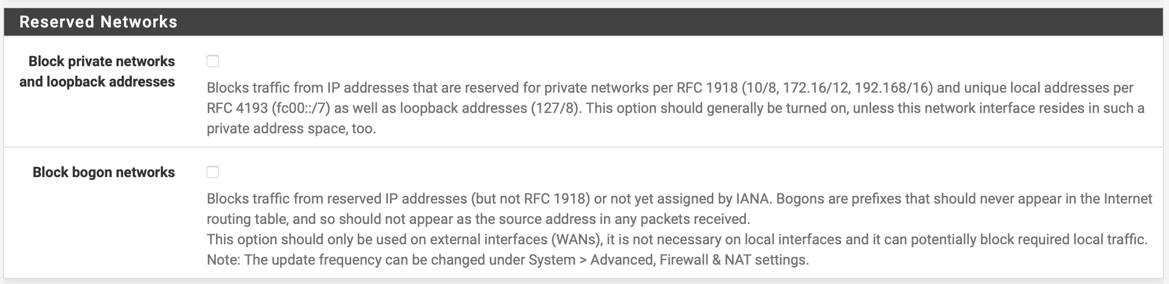

                      Ach ja, eine Sache noch vergessen. Auf der pfSense muss in den WAN Interface Einstellungen auch noch "block private networks" deaktiviert werden, was standardmäßig für WAN gesetzt ist.

                        @viragomann
                        Das ist die "Block-Bogon" Geschichte, oder? Die Haken sind auf beiden Interfaces (WAN/LAN) draußen.
                        Notiz an mich selbst: Mehr Doku schreiben und Config's extern sichern 💩
                        • V
                          viragomann @svenp
                          @svenp said in NAT Routing Homelab:
                          "Block private networks and loopback addresses"
                          • S
                            svenp @viragomann
                            @viragomann
                            Beide Haken, auf beiden Interfaces, draußen:
                            Nur für mich zum Verständnis: Mit Haken "Block private networks" auf dem WAN Interface hätte der ICMP Request von Client1 auch nicht auf dem LAN-Interface aufschlagen dürfen, oder?

                              • V
                                viragomann @svenp
                                @svenp
                                Nein. Ist der gesetzt, steht eine entsprechende Regel ganz oben im Ruleset.

                                  Ich würde eher vermuten, dass du die Blockade des Servers mit eine Outbound NAT-Regel umgangen bist, ähnlich wie oben, nur eben die richtige Quell-IP.
                                  Allerdings braucht es dann dennoch entweder eine statische Route am Client oder du musst es mittels NAT Portforwarding machen.
                                  • S
                                    svenp
                                    @viragomann
                                    Oh man - Stimmt, die Outbound NAT-Regel war es. Danke!

                                    • V
                                      viragomann @svenp
                                      @svenp
                                      Als Empfehlung war das aber nicht zu verstehen. Wie geschrieben, umgehst du damit nur die Schutzmaßnahmen der Server-Firewall. Es ist eben nur ein Workaround.
                                      Die Empfehlung ist, die Server-Firewall so zu konfigurieren, dass sie Zugriffe vom Client erlaubt, jene aus dem Internet aber nicht (wenn nicht nötig).
                                      • S
                                        svenp @viragomann
                                        @viragomann
                                        Als Workaround für Zuhause mit dem nachfolgenden Regelwerk aber doch vertretbar, oder?
                                        • V
                                          viragomann @svenp
                                          @svenp
                                          Ja, solange die Quelle in der Outbound NAT Regel auf das interne Subnetz eingeschränkt bleibt.
                                          Ich würde sie noch weiter, nur auf die Client IP beschränken (Maske /32).
                                          Ich habe einige Consumer-Router gesehen, die standardmäßig ebenso eine Masquerading Regel am internen Interface hatten und damit sämtlichen eingehenden Traffic aus dem Internet so aussehen ließen, als würde er aus dem lokalen Netz kommen.
                                          Einen solchen würde deine Regel abermals mit der eigenen Interface IP verschleiern.
