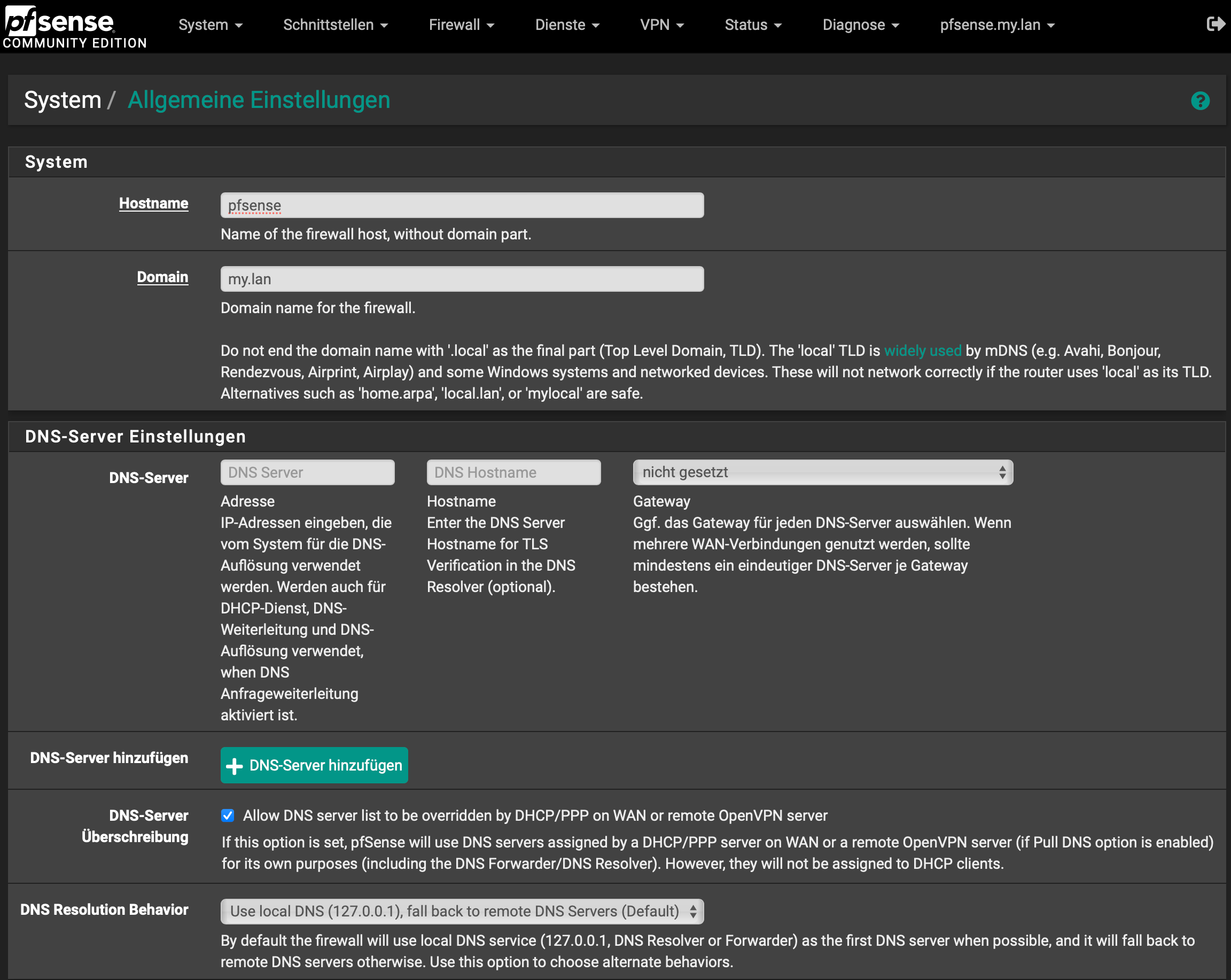

      SystemAllgemeine Einstellungen

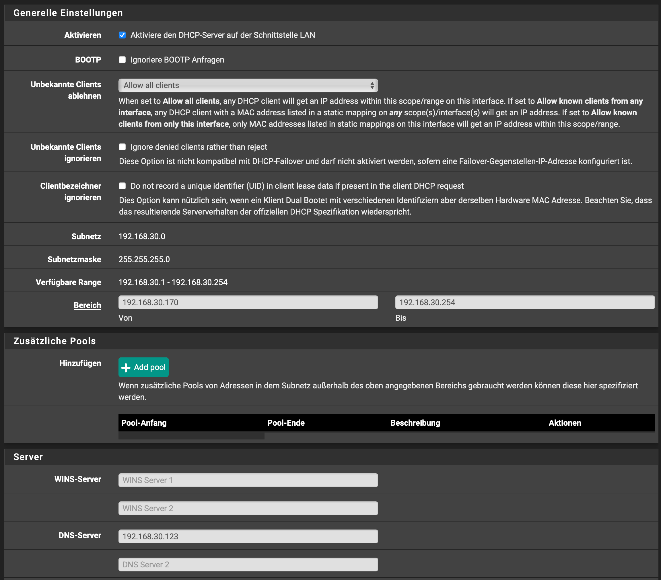

      DiensteDHCP-ServerLAN

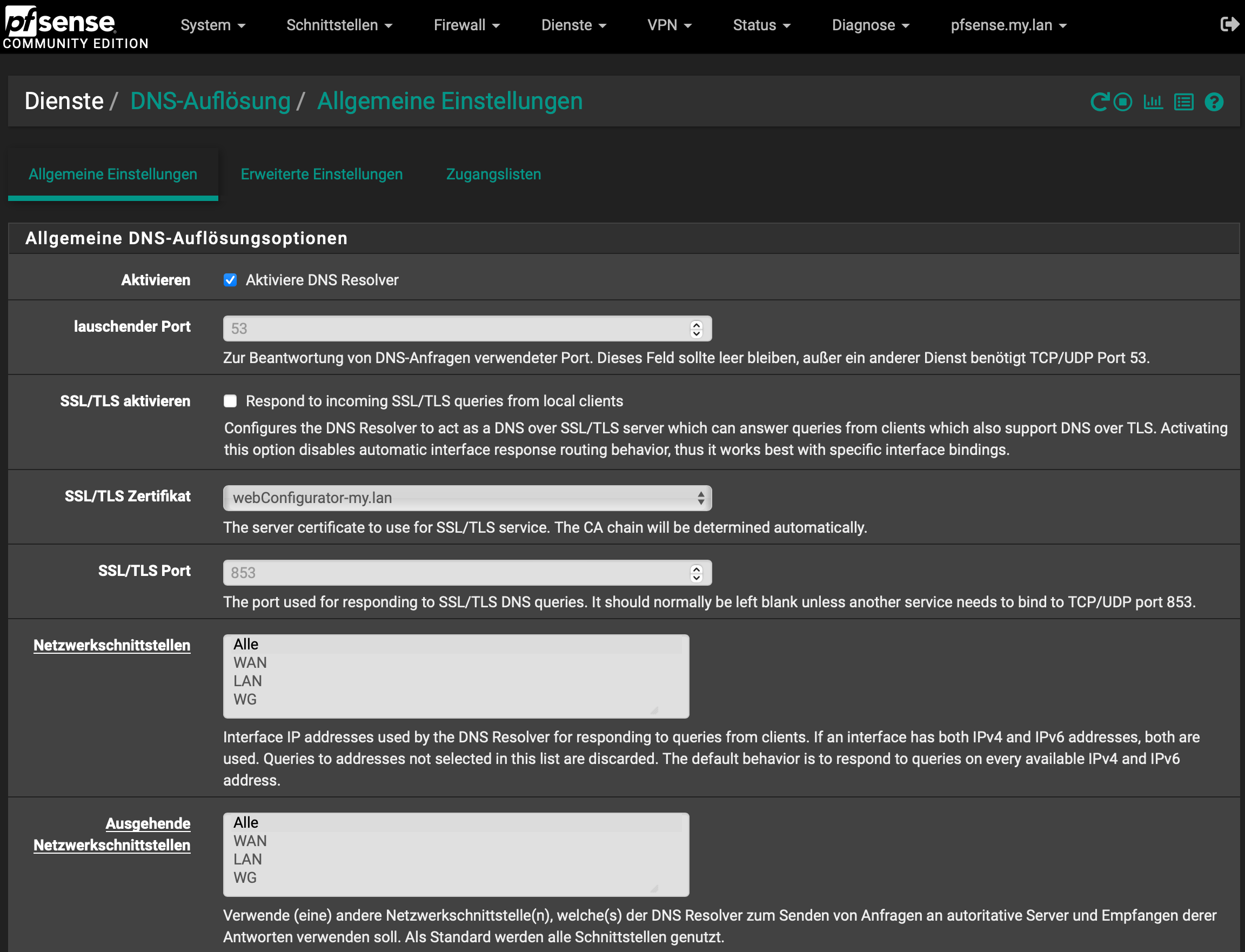

      DiensteDNS-AuflösungAllgemeine Einstellungen
      Könnt ihr mir sagen, was ich falsch mache?

            Du weist den Clients den Pi als DNS Server per DHCP zu, wie ich die Screenshots oben verstehe. Ergo richten diese ihre Anfragen direkt an den Pi. Die pfSense ist dann in die Namensauflösung gar nicht eingebunden.
            Das Statik Mapping, das der letzte Screenshot zeigt, betrifft nur die IP-Zuweisung per DHCP. Das hat mit Namensauflösung nichts zu tun.

                          DNS würde da der DNS Resolver machen. Der verwendet normalerweise Root-DNS-Server, die man nicht selbst definieren kann. Die tracken aber auch nicht, denke ich.
                          Möchtest du einen bestimmten DNS verwenden, musst du in dessen Einstellungen "DNS Query Forwarding" aktivieren. Dann werden Anfragen weitergeleitet in die Server, die in System > General angegeben sind. D.h. da müsstest du noch zumindest einen eintragen und den Haken bei "DNS-Server Überschreibung" entfernen.
