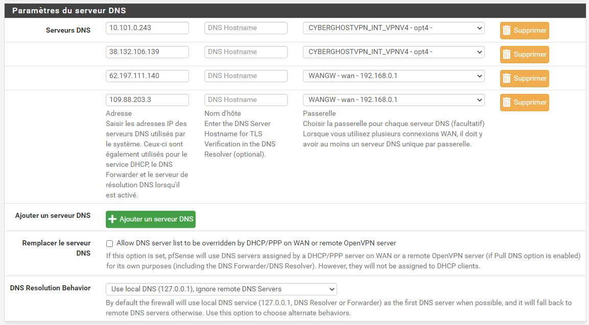

      Système > Configuration générale (Paramètres de serveur DNS)
      Normalement, ci-dessus quand l’interface cyberghost est en court il doit sélectionner les DNS de cette même interface, et inversement pour WAN ?
      J’ai essayé avec l’option :
      Cocher : Remplacer le serveur DNS + Pull DNS (Dans client OpenVPN) ce qui avait l’aire de fonctionner hier, aujourd’hui cela ne fonctionne plus.

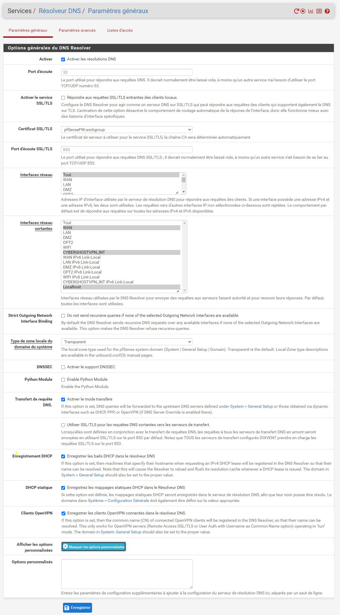

      Résolveur DNS - Paramètres généraux

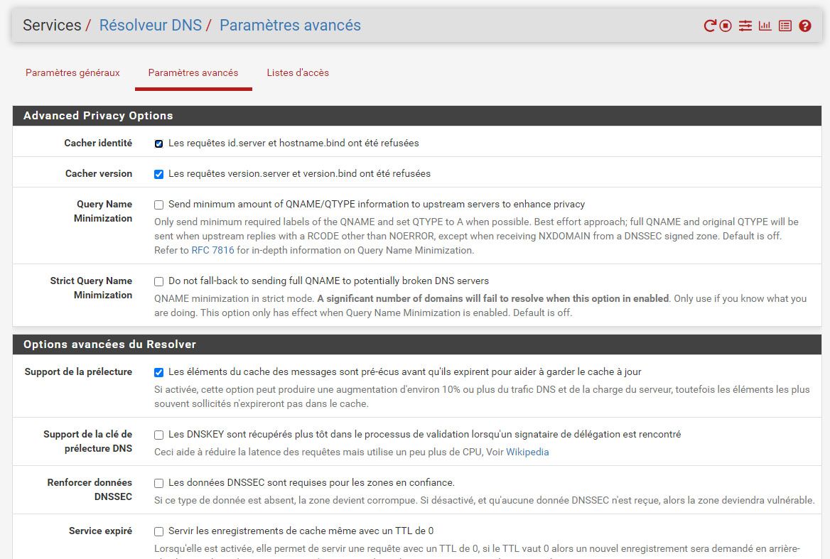

      Résolveur DNS - Paramètres avancés
      Le reste est laissé par défaut

        On ne peut pas dire que vous ne fournissez pas d'informations.
        Vous avec un WAN réel et un WAN 'vpn'.
        Au niveau de pfSense, vous indiquez 4 DNS : 2 destinés à WAN réel (et au pfSense) et 2 fournis par le VPN.
        Ces DNS sont à usage unique de pfSense, donc ceux du VPN sont inutiles !
