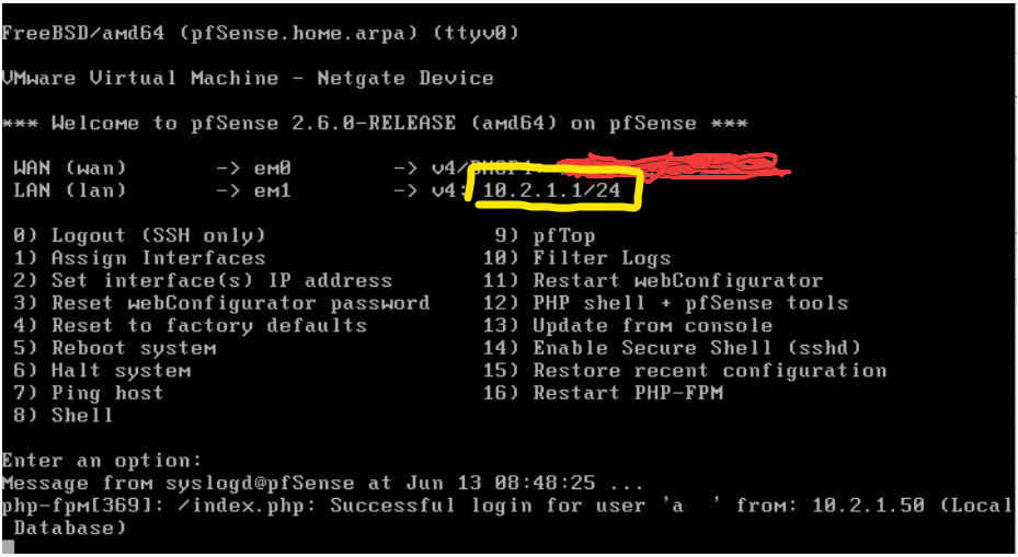

        Да, там есть в коробке аналог fail2ban - sshguard, но его принцип работы таков, что он просто блокирует на сетевом уровне попытки подключения с определённых IP, у меня же проблема в том, что на web не проходит локальная аутентификация, выдаёт ошибку (хотя логин/пароль точно верный, на ssh проходит). Конечно, после 3 попыток аутентификации с такой ошибкой, sshguard блочит IP адрес, он отрабатывает надёжно)
        Мне думается, что для web конфигуратора локальные пользователи берутся не из командной оболочки ОС, а из какой-то отдельной базы данных, которая в моём случае неисправна, вот только где её найти и как поправить, пока не понял..

            Конечно, сброс пробовал)
            В том и вопрос, что после сброса в веб не пускает, только по ssh.

                Пробовал)
                Новый пользователь создаётся через консоль в командной оболочке (shell/tsh), на web реакции нет. Ровно также, как и admin - нового пользователя через ssh пускает, в web - нет.
                На аналогичном англоязычном форуме вроде как подтвердили догадку о том, что локальные пользователи для веб и для shell - не одно и то же, но где что поправить всё равно не понятно. Конечно, есть вариант сохранить конфиг xml, сделать полный сброс и попробовать восстановить на новом инстансе, только хотелось бы разобраться со структурой локальных пользователей веб консоли, дабы не нарваться на такое ещё раз.
