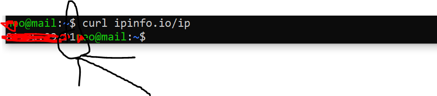

      При этом с наружи я попадаю на web сервер этого локального IP (1.3) а вот на самой машине внешний адрес при проверке показывает 22.1
      Подскажите куда не туда пошел?
