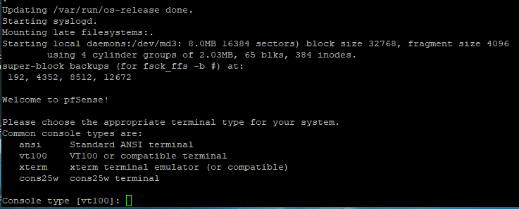

      Добрый день! Пытаюсь установить pfsense 2.7.2 на мини-ПК через консольный порт (вывод видео отсутствует). Столкнулся с проблемой ввода типа терминала. На этом этапе почему-то не вводятся никакие символы. Не могу понять в чём дело. Скачал релиз для USB-memstick-serial, пробовал вводить как с клавы подключенной к мини-ПК так и с подключенной к компу, на котором открыто окно терм сессии. При этом в BIOS мини-ПК клава работает, и на стадии выбора типа терминала установка pfsense не зависает. Если нажать Ctrl-Alt-Del уходит в нормальную перезагрузку, а символы не хочет вводить. Подскажите пожалуйста что ещё можно проверить.!pf1.PNG

        @Lares Добрый день! Можно закрывать тему. Я разобрался. У меня на компе какая-то гадость частично блокировала работу COM-порта. С другого компа установка прошла на 5+, всё работает, все счастливы.
