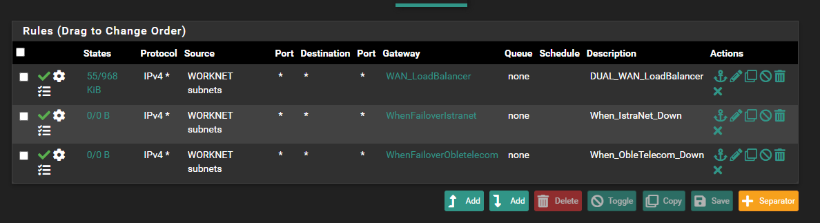

      Всем доброго дня. Имеется PFSense версии 2.7.2.
      Текущая конфигурация выглядит так:
      интерфейс 1 - провайдер 1
      интерфейс 2 - провайдер 2
      интерфейс 3 - временно отключен
      интерфейс 4 - Сегмент сети 1 (192.168.1.1/24)
      интерфейс 5 - Сегмент сети 2 (192.168.100.1/24)
      интерфейс 6 - Сегмент сети 3 (192.168.200.1/24)
      Для обоих провайдеров созданы собственные гейтвеи (gateway_1 и gateway_2) а также 3 группы для балансировки нагрузки (когда оба провайдера активны, когда прилёг первый, когда прилёг второй).
      Для каждого интерфейса сети создано 3 правила фаервола в которых участвует 3 группы гейтов (как на скрине).
      Это позволяет прокинуть интернет на все 3 сегмента сети. При этом компьютеры из соседних сетей друг для друга не видны.

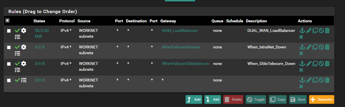

      Если добавить правило "any to any" и поставить его вниз списка правил для интерфейса - оно не работает. Если поставить правило "any to any" вверх списка правил для интерфейса - оно работает (можно получить доступ к компьютерам из другого сегмента сети), но при этом отваливается интернет (остальные правила (которые ниже) перестают работать).
      Временно я хочу чтобы все компьютеры видели всех (если с этим разобраться - более сложные ограничения будет сделать сильно проще).
      Проблема вроде лежит на поверхности, но решение от меня пока ускользает
      Подскажите куда копать, пожалуйста.

        Верхним правилом вместо any to any попробуйте сделать
        any to 192.168.0.0/16
        или для каждого интерфейса сделать 2 правила для других внутренних сетей
        например , для интерфейса 4 (самые верхние)
        any to 192.168.100.0/24
        any to 192.168.200.0/24
        и тд и тп
        или сделать alias из 3-х сетей и использовать в правилах его
        any to <имя_алиаса_для_внутренних_сетей>
        кстати , правила 2 и 3 на картинках работать не будут ( они не нужны)

          Если не сложно, можете рассказать, почему не будут работать 2 правила для балансировщика? Там по сути стоит равноправное использование обоих провайдеров, и потом приоритет тому, кто не упал (делал по интсрукции похожую на эту). Логи не смотрел, но когда провайдеры ложились по одному я не заметил никаких проблем с доступом в интернет.

            Если правила созданы для того , чтобы срабатывать в случае падения одного из каналов связи , то тогда беру свои слова обратно , должны работать .
            А лучше всего провести эксперимент , отключая по очереди каналы связи , и посмотреть , что будет в плане срабатывали правил

              Как указали выше - 2 и 3 правила не нужны.
              Loadbalance и так будет отрабатывать в случае падения одного из линков - в настройках LB есть пункт Member down.
              Тут работает принцип ИЛИ: или балансировка или failover.
              Можете сами проверить это выдергиванием линков по очереди.
