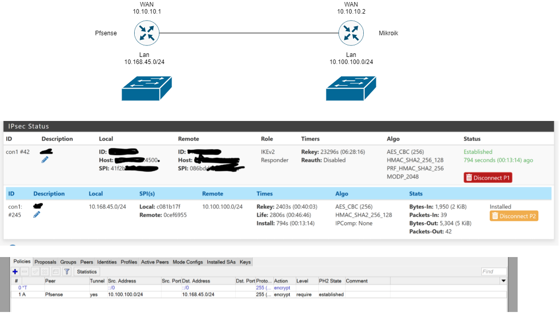

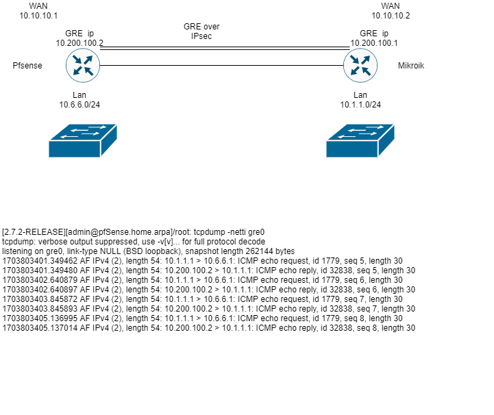

Всем привет. Ниже схема которую я пытаюсь реализовать.
Вроде как стандартная. Но ipsec подымается а вот тунель нет.
Пинг ни туда ни обратно не ходит.
Я ipsec никогда не трогал, как то не приходилось. Дайте пару хороших советов.

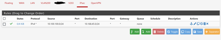

Правила проверяйте (или покажите) на lan и IPsec интерфейсах PF
пакеты бегают туда-обратно у Вас по туннелю ( видно это )

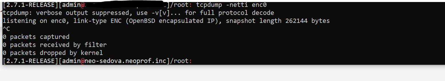

для более полной диагностики проблемы можете посмотреть (показать) , что у Вас происходит в туннеле
в консоли выполните
tcpdump -netti enc0
@Konstanti
Да я вижу что какие то пакеты ходят. Но складвается ощущения что в Ipsec ничего не заходит.
