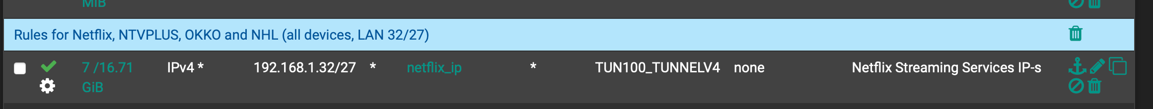

                    я написал свой собственный модуль ядра ( есть версия для PF 2_7_2 ( Freebsd 14.0) , который перехватывает все DNS ответы и ищет определенные шаблоны ( например , apple , Netflix и тд и тп ) , результат - ip адреса из этих ответов отправляет в нужные мне таблицы ( Алиасы) , а потом это можно использовать в правилах
                    как это выглядит в результате ( на примере Netflix)
                    [2.4.4-RELEASE][admin@ru.xxxxxxx.org]/root: kldstat -v | grep dnsp
                     5    1 0xffffffff8322c000 f57a     dnsp.ko (./dnsp.ko)
                    		664 dnsp
                    по памяти , потребляет немного
                    dnsp_rec         74      10K       -       74  128
                     table_rec         8        1K       -        8  64
                     kernel_regex   303    87K       -      342  16,32,64,128,256,512
                    смотрю Netflix
                    если нужна помощь , напишите , готов все настроить для тестирования (если доверяете , то мне нужен будет доступ к консоли PF и Web интерфейсу)
