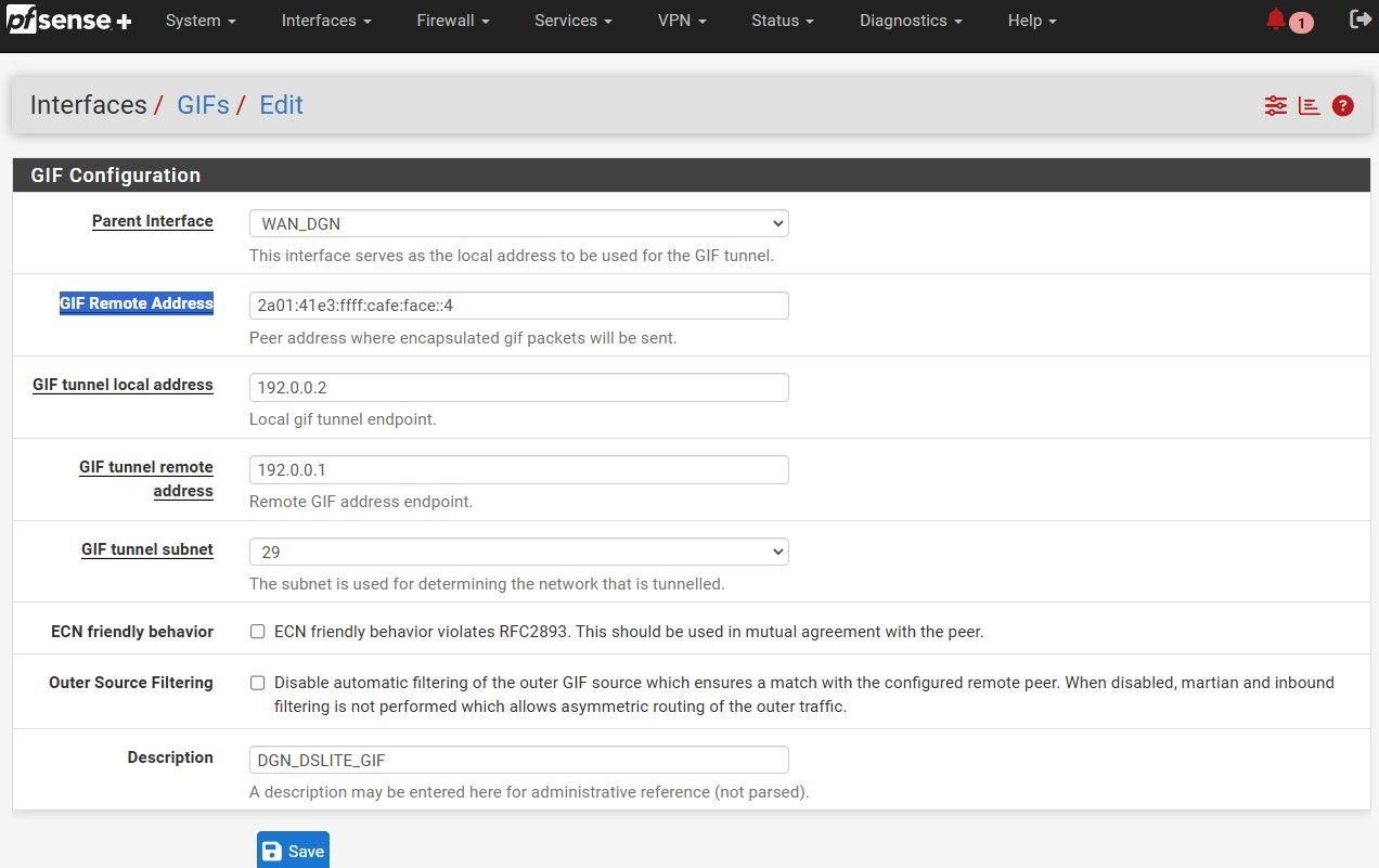

aber woher kommt die IPv6-Adresse (GIF Remote Adress) dort?
Die ist an mehreren Stellen auffindbar: Einerseits in der support.txt der FRITZ!Box (steht in der letzten Zeile des ersten Codeblocks zu meinem Beitrag von gestern, 14:42 Uhr MESZ). Und in der Ereignisanzeige der FRITZ!Box (findet man auf dem Screenshot zu meinem Beitrag von gestern, 14:42 Uhr MESZ) steht der FQDN. Löst man diesen auf, erhält man folgendes Ergebnis:

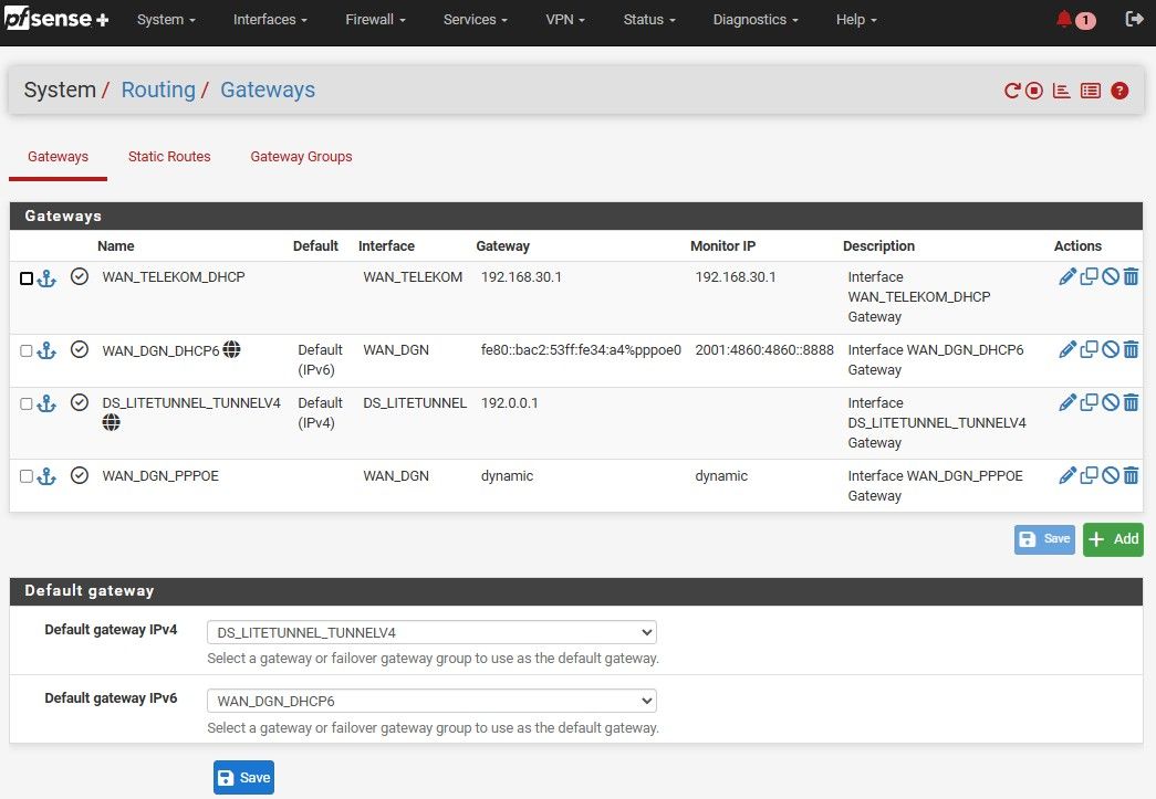

Für den neuen Anschluss verwende ich einen Netgate 6100 Router/Firewall und habe ein Dual WAN Setup konfiguriert.
Deutsche Giganetz stellt mir einen IPV6 Anschluss mit DS-Lite über AFTR zur Verfügung. Autorisierung über PPPOE. Die PD-Size ist 56. Damit kann ich 256 wirklich auf L2 getrennte IPv6 VLANs einrichten. Ich habe weiterhin für jedes VLAN einen DHCP4 Server gestartet und zusätzlich DHCP6 und RA (Router Advertisement) für SLAAC aktiviert. Das ist ja notwendig, da Android und die ganzen Mobile Phones kein DHCP6 unterstützen. Die können sich dann über DHCP4 oder via SLAAC verbinden.
Da der Standard Anschluss nur DS-LITE ist, muss man für die IPv4 Kommunikation von den privaten Geräten zum öffentlichen Internetz einen GIF Tunnel errichten. Das Ziel ist der AFTR von der DGN.

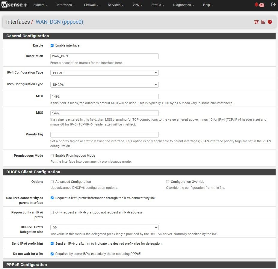

Beim GIF Parent Interface kommt es übrigens darauf an, wie das WAN konfiguriert ist. Wenn man beim WAN die Option "Only request an IPv6 prefix, do not request an IPv6 address" aktiviert, dann erhält man auch nur den Prefix und das WAN Interface hat dann nur eine Link Local Address (FE80...). Die (V)LANs haben dann eine globale IPV6. In einem solchen Fall kann natürlich das GIF Parent Interface nicht auf das WAN zeigen, sondern muss auf das LAN, bzw. irgendeinem darauf basierenden VLAN stehen.
Wenn man beim WAN die Option "Only request an IPv6 prefix, do not request an IPv6 address" nicht aktiviert, dann erhält auch das WAN eine globale IPv6. In dem Fall muss dann das GIF Parent Interface auf das WAN eingestellt werden. Ich habe das bei mir getestet und es hat beides funktioniert.
Die GIF Remote Address muss auf den AFTR von DGN zeigen. Leider konnte ich nur eine IPv6 Adresse und kein FQDN (in meinem Fall aftr.fra.purtel.com). Eingeben. Das ist schlecht, denn die AFTR Adresse ist dynamisch und könnte sich ändern. Die Fritzboxen handhaben das automatisch. Die pfsense leider nicht, Wie gesagt, ich konnte keinen FQDN eingeben sondern nur eine IPv6 Adresse. Um dieses Problem zu lösen, habe ich ein Script geschrieben, das per dig den AAAA record von purtel liest und dann pfsense und das GIF gegebenenfalls updated. Das Srcipt läuft nach jedem Bootvorgang.

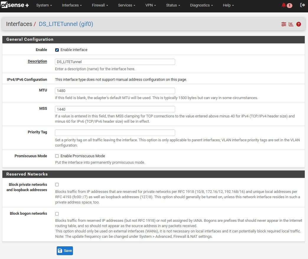

Dann noch wichtig: Bei den Einstellungen bei Interface für den Tunnel muss MTU auf Max 1480 und MSS auf MAX 1440 stehen. Das Verpacken der IPv4 Pakete in IPv6 Pakete addiert auch noch ein paar Byte. Es kann dann passieren, dass ping geht, aber eine Webseite nicht. Das sieht dann aus wie Zufall.
Die Unvorhersagbarkeit, die der OP beobachtet hat, könnte außerdem von einem nicht funktionieren GIF Tunnel herrühren. Bei mir war es auch so, dass der DNS mir für ebay.de nur eine IPv4 zurückgegeben hat und ohne funktionierenden Tunnel lässt sich das dann nicht erreichen. Andere Seiten, wie z.B. Amazon stellten eine IPv6 zur Verfügung, was natürlich sofort funktionierte. Daher kann es für den User so aussehen, als ob das Ganze mal funktioniert und mal nicht. In so einem Fall sollte man einfach mal ipv4.google.com anpingen.

Was ich dir noch empfehlen würde ist die Verwenung von Monitor-IP's für deine Deutsche Giganetz Verbindung. Ansonsten siehst du unter Status -> Gateways unter Status nur Pending statt Online,
Das ist bei mit nicht so. Ich habe die Option "Only request an IPv6 prefix, do not request an IPv6 address" aktiviert und bekomme dennoch eine WAN-IPv6-Adresse. Allerdings habe ich ein anderes Problem. Evtl wird davon davon verursacht. Mein gif0 für den AFTR-Tunnel startet nicht korrekt nach jedem Reboot. Unter Status -> Dashboard -> Interfaces hat das gif0 dann immer zunächst einen roten Pfeil nach unten. Ich muss es dann immer erst über Interfaces -> gif0 disablen und wieder enablen, damit ich einen grünen Pfeil zu sehen bekomme. Ich werden daher mal vor dem nächsten erforderlichen Reboot (der war aber srst gestern wegen Update CE 2.8.0 zu 2.8.1) "Only request an IPv6 prefix, do not request an IPv6 address" deaktivieren um zu sehen ob das etwas ändert. Mein GIF Parent Interface zeigt auf das WAN.

Nein, das stimmt nicht. Die Problemursache waren Fehlkonfigurationen von MTU und MSS. Da die korrekten Werte für MTU und MSS nicht öffentlich dokumentiert sind beziehungsweise waren, mussten sie "erraten" werden. Nach dem "Erraten" der korrekten Werte waren Webseiten zuverlässig erreichbar.
