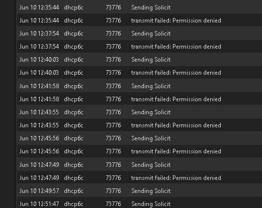

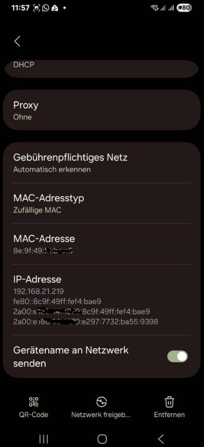

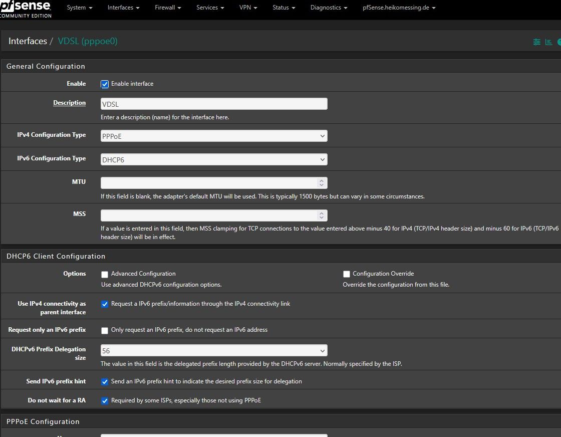

      Ich habe an einer PfSense einen VDSL Dual Stack Internetanschluss. Modem ist ein Draytek Vigor, PPPoE macht die PfSense. IPv4 Adresse wird sauber zugewiesen, IPv6 Prefix ebenfalls.
      Konfiguration steht auf PPPoE und IPv6 DHCP.
      Wenn ich auf einem oder zwei LAN Interfaces das Track Interface aktiviere bekommen diese beiden Netze jeweils ein Netz zugewiesen.
      Das ganze geht ungefähr eine Minute gut und dann laufen die beiden LAN Interfaces nur noch mit IPv4.
      Ich habe schon einiges probiert, habe auch bei der Hotline des Providers angerufen, ohne Erfolg. Auf einer ausgemusterten Fritzbox tritt das Problem nicht auf. 20250125_132516(1).jpg So sieht es aus wenn die PfSense frisch gebootet ist, alles noch ok
      So sieht es nach einigen Minuten aus.
      Einstellungen am WAN Interface
      Hat jemand noch Anregungen oder Tipps?
      Danke!

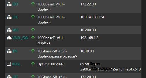

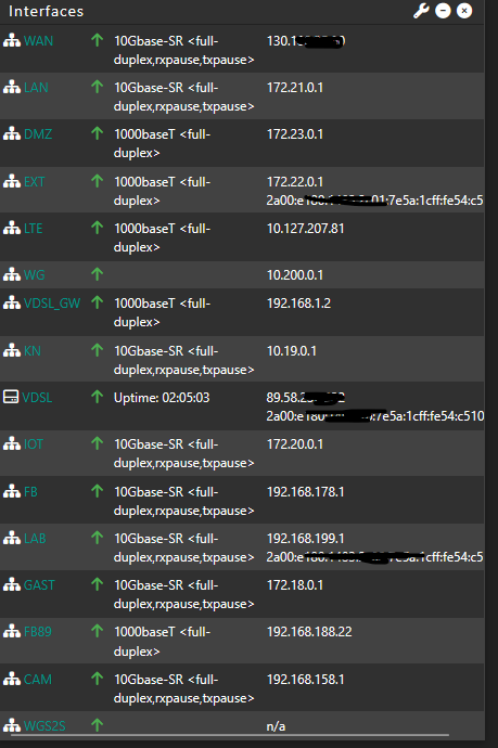

                                            heiko3001 @eagle61

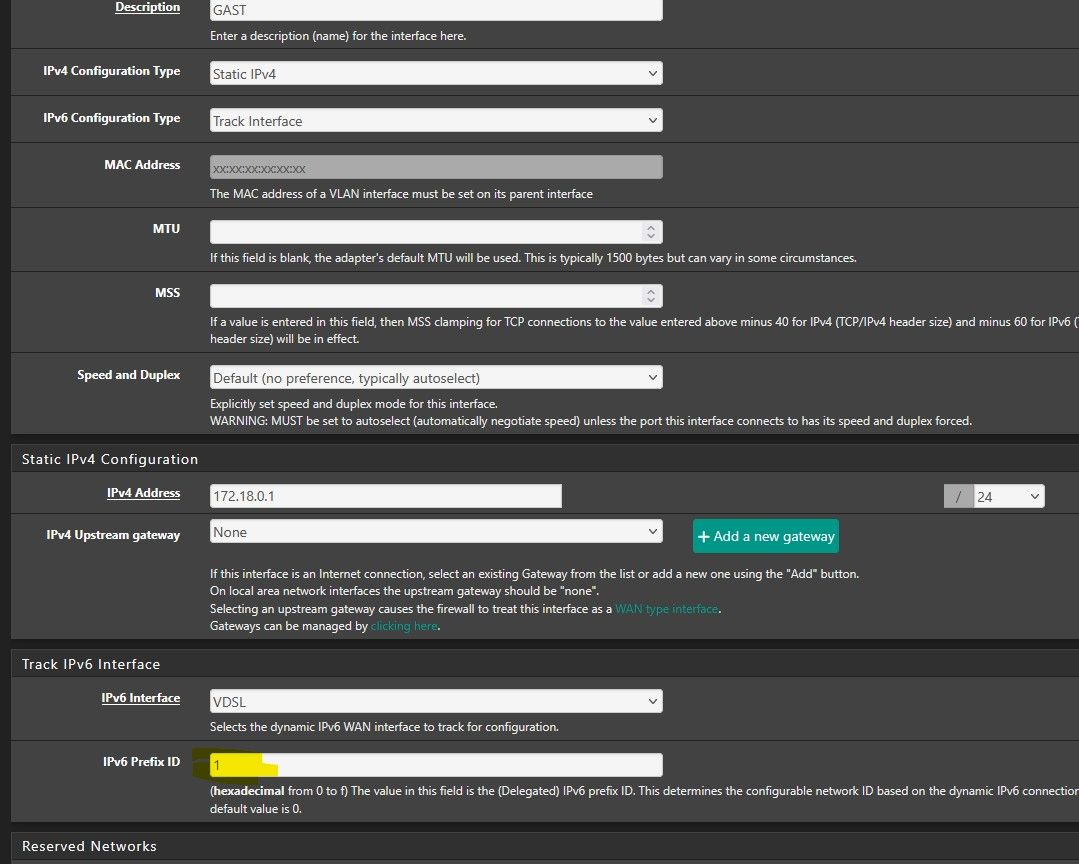

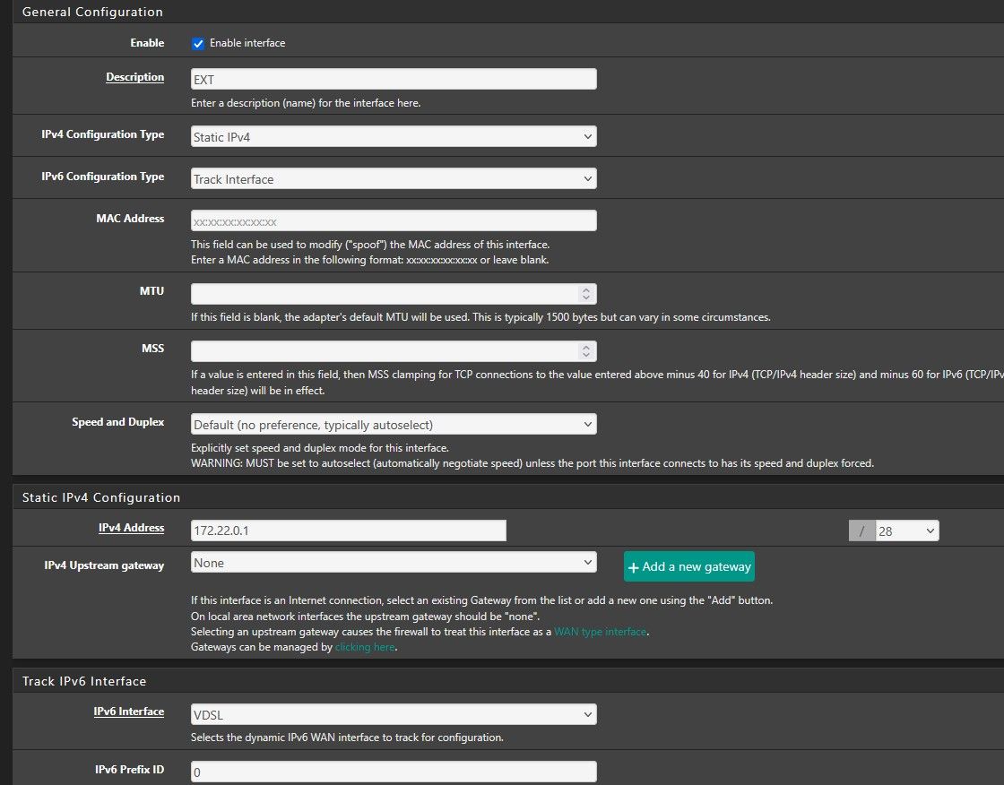

                                            Damit lief es gestern.
                                            Zusätzlich ist ICMP in den Firewall Regeln auf dem VDSL Interface geöffnet.

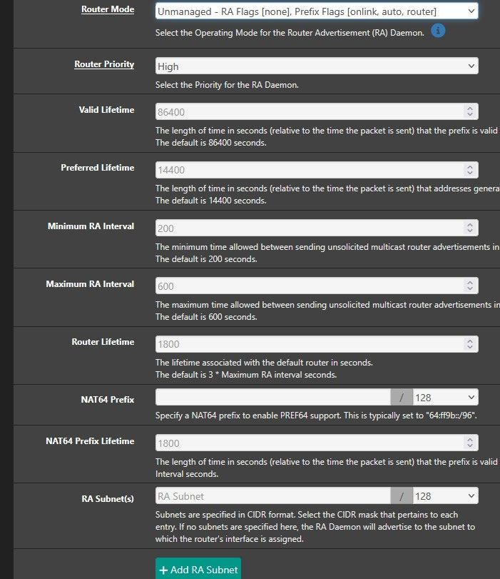

                                            Und die Router Advertisements

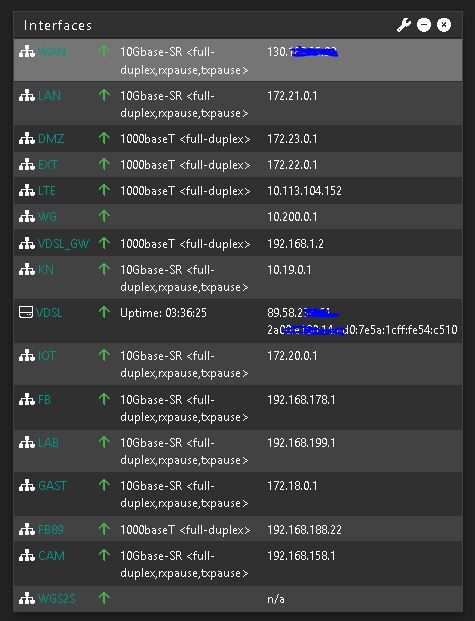

                                            Und ein Ausschnitt aus den Interfaces (nur ein Teil)
