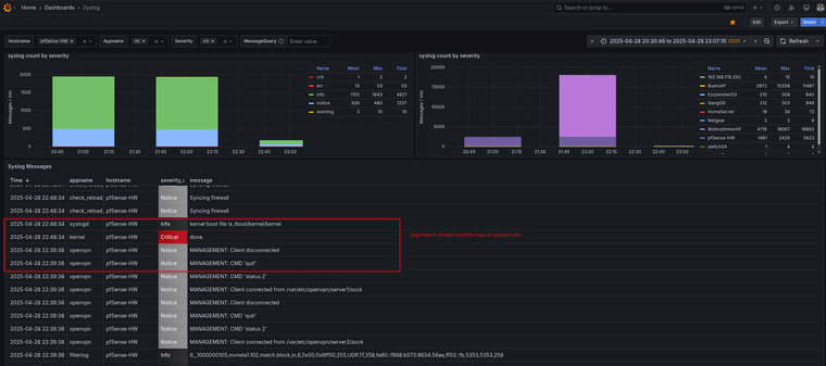

      Hallo zusammen,
      Ich habe ein seltsames Problem mit meiner Netgate 2100 (FW: 24.03-RELEASE).
      Alle paar Wochen bleibt sie mir offenbar einfacht stehen. Nicht mehr pingbar. Auch über die COM-Schnittstelle ist nur noch ein Blackscreen zu sehen.
      Die Logs sind auch nichtssagend. Da ist einfach ein Loch in dem Zeitraum, wo es passiert. Danach sieht man eben den Boot.
      Gibt es mit der 24.03. da irgendwelche known issues. Ich weiß, dass es schon eine neuere gibt. Werde das Update einplanen, sobald ich mal dazu komme.
      Danke schon mal für etwaige Input.

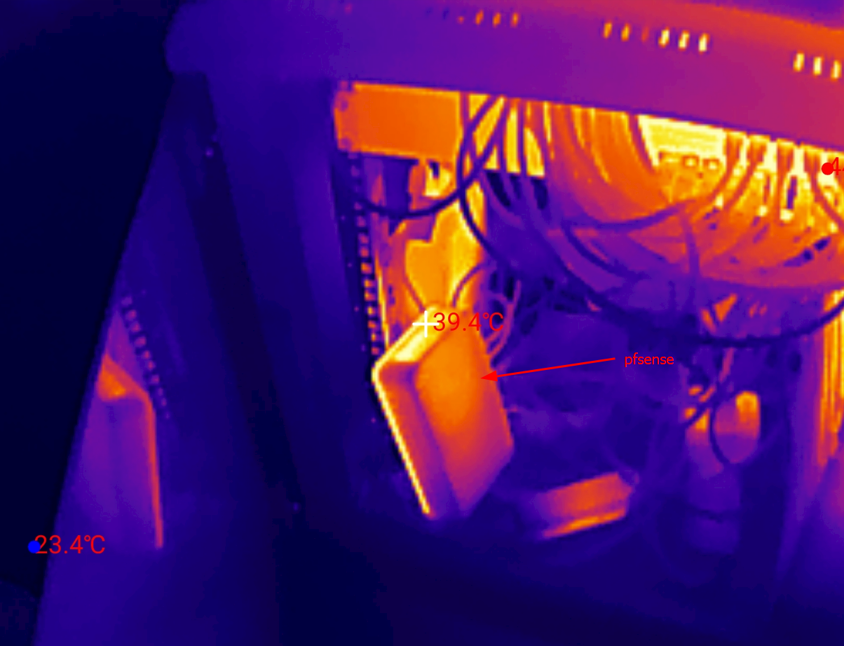

            Ich hab da so einen Verdacht, dass es eventuell ein thermisches Problem gewesen sein könnte.
            Sie steht bei mir im Netzwerk 19" Rack. Hab da zwar nen Lüfter drinnen, aber ganz kalt ists da drinnen auch nicht.
            Hab sie jetzt mal hochkant hingestellt. Vom Gefühl her ist sie jetzt nicht mehr so heiß wie vorher. Vermutlich zieht so die Luft besser durch.
            Werde das weiter beobachten.

              @n300 Hmm 40° sind jetzt für Industriekomponenten eigentlich nichts, aber möglich ist es immer. :)
              • N
                n300 @JeGr
                @JeGr
                Da geb ich dir recht. Aber als sie noch "normal" im Kasten stand war es fühlbar deutlich wärmer. Hab da leider keine FLIR Aufnahme gemacht.
