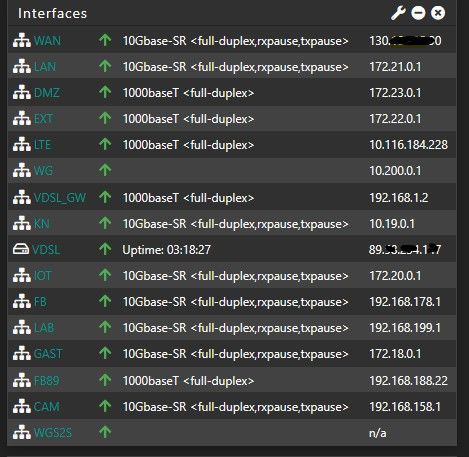

      Hallo zusammen,
      ich habe ein merkwürdiges Problem, dass ich mir allerdings nicht erklären kann.
      Ich habe an einer pfSense einen VDSL-Anschluss mit Vigor Modem. Einwahl macht die Firewall, funktioniert auch alles super. Ich habe 2-3 Dienste laufen, die ich über die Portweiterleitung öffne bzw. freigebe. Das hat bisher auch immer zuverlässig funktioniert. Von heute auf morgen geht das nicht mehr. Ich hatte schon den Provider in Verdacht, dass auf DS-Lite o.ä. umgestellt wurde. Doch das ist nicht der Fall. Das komische ist, irgendwas muss durchkommen, denn beim Zugriff von Außen auf einen der Dienste verändert sich bei den Rules, der Wert der States. Ich erreiche aber keine Websites und ein Ping auf die externe IP ist auch nicht mehr möglich, das ging vorher auch. Hatte jemand eine Idee oder einen Ansatz. Was braucht ihr noch für Informationen?

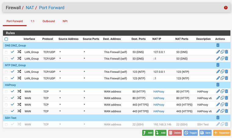

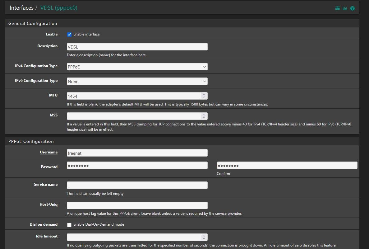

        @heiko3001 Nimm mal den Wert bei MTU raus. Und NAT brauchst Du nicht, wenn der Dienst direkt auf der Firewall läuft. Also bei deinem OpenVPN reicht eine Portfreigabe, Du brauchst keinen Portforward.

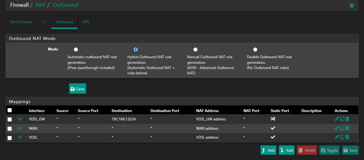

        Ist dein Outbound-NAT korrekt?
        • H Offline
          heiko3001 @Bob.Dig
          @Bob-Dig
          MTU Wert habe ich entfernt.
          Verbindung wurde neu aufgebaut, ändert nichts am Verhalten.
          Anbei das Outbound NAT:
          Der VDSL_GW Eintrag ist dafür da, dass das Modem über seine IP ansprechbar ist.

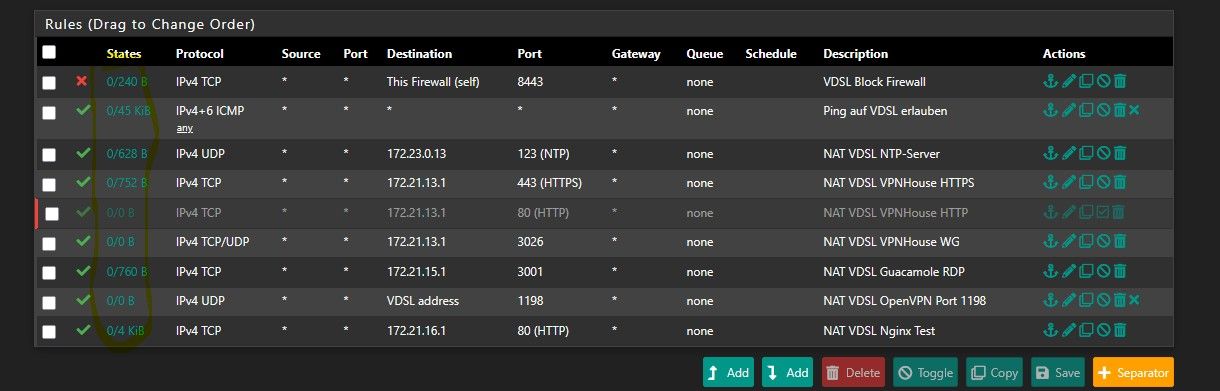

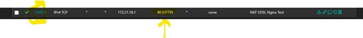

            Ich habe jetzt nochmal einen Test Nginx Webserver auf Port 80 gelegt und die Portfreigabe erstellt.
            Ich komme von außen nicht auf den Webserver. Die states werden aber hochgezählt, also ein Zugriff wird registriert.

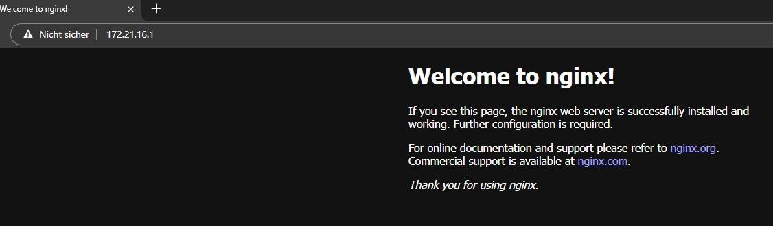

            Intern geht es sofort:

              @heiko3001 wie immer Fehlt mir was zum verständnis
              • was ist 192.168.1.0/24
              • was ist 172.21.13.1 # wohin gehen die netze
              • was ist 172.23.0.13 # wohin gehen die netze
              Kannst du mal bitte einen grafischen Netzwerkplan erstellen, damit man das was wir sehen auch zuordnen können
              • was ist an der WAN Schnittstelle angeschloßen?
              Keine ahnung ob es dir hilft, ich habe HAProxy auf der sense mit einer VirtuellenIP laufen

                    Alle Weiterleitungen funktionieren nicht, außer die Wireguard Verbindugn auf Port 3026 (siehe meine Bilder)
                    Diese Verbindung wird einwandfrei aufgebaut.

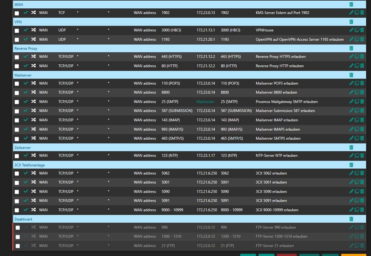

                      172.21.0.0 /16 ist mein normales LAN, da sind einige Docker Container die von Innen und Außen erreichbar sind. Server und Gerätschaften die nicht unbedingt in die DMZ gehören.
                      172.23.0.0 /16 ist das DMZ Netz, dort sind Server und Container die von der "normalen" Außenwelt erreichbar sein sollen (NTP,WEB,FTP, Cloud usw.)
                      Deine NAT Regeln sagen jedoch was anderes. Das einzige, was in die DMZ genattet wird, ist demnach NTP.
                      Kannst du das bitte mal klarstellen?

                        Wir reden hier nur vom VDSL-Backup. Hier laufen nur ein paar Dienste. Alles andere läuft im WAN.
                        Der NTP-Server ist ein Stratum1 Server den ich günstig ergattern konnte. Er hat mehrere Netzwerk-Schnittstellen und ich bin Mitglied im NTP-Pool und versorge diesen mit meiner Zeit. Oft bei der Arbeit usw. benötige ich eine gut funktionierenden Zeitserver und ich finde es praktisch, wenn ich meinen eigenen per DNS oder statischer IP dauerhaft erreiche. Der hier weitergeleitete NTP-Server im VDSL war nur ein Test. Mit dynamischer IP macht es nicht wirklich Sinn.

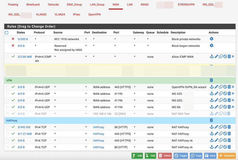

                        P.S. Die NAT-Regeln des WAN-Interface sind deutlich umfangreicher.
                        So sieht es im WAN aus, aber darum geht es hier ja nicht:

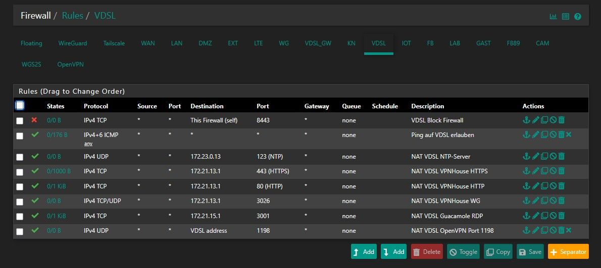

                            Hast du etwa eine Interface Gruppe, auf der eingehender Traffic erlaubt ist oder Floating Regel dafür?
                            Falls ja, müsstest du diese entfernen.
                            Falls nicht, wäre Packet Capture das Mittel hier für das Troubleshooting, um zu sehen, ob der weitergeleitete Traffic auf am richtigen internen Interface raus geht und vom Ziel-Host auch Antworten zurückkommen und wenn, ob diese wieder am richtigen WAN raus gehen.

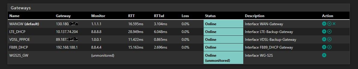

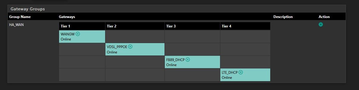

                              Ja ich habe mehrere Internetanschlüsse an der Sense, das funktioniert auch richtig gut. Es dauert ein paar Sekündchen und die Backupleitung übernimmt, wenn WAN1 ausfällt usw.
                              Das hat bisher gut funktioniert und funktioniert auch weiterhin. Ich kann über die Firewallregeln auch super einstellen, welche Gerät über welches Gateway rausgehen.
                              Merkwürdig ist halt, dass nur noch die Wireguard VPN Vebrindung auf Port 3026 funktioniert und der Rest nicht. (auf dem VDSL-Interface)
