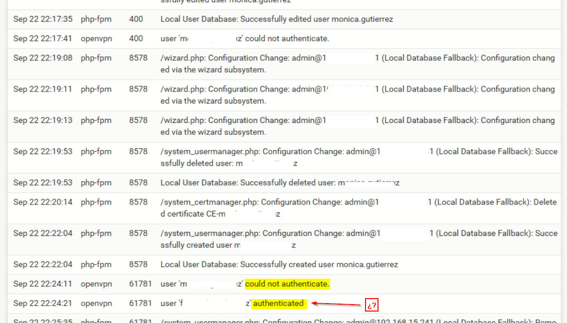

                    Este es el log de autenticación, donde se muestra que un usuario no se pudo autenticar (el segundo creado) y que otro se autentico (el primer usuario creado)
                    • L Offline
                      lucasll @Belcebu Gdl
                      @Belcebu-Gdl
                      Hola.
                      Yo haría las siguientes pruebas:
                      • Aumentar el nivel de log del servidor openvpn.
                      • Revisar log del cliente openvpn.
                      • Revisar que el usuario y password son correctos. Cuidado con las mayúsculas y minúsculas en el nombre de usuario. Y en el nombre del common-name del certificado asociado al usuario. Lo que yo suelo hacer es que todo vaya en minúsculas.
                      • Revisar que el usuario tiene asociado un certificado.
                      • Revisar que el certificado del usuario es de la CA correcta (la usada en el servidor openvpn)
                      Un saludo.
                      • B Offline
                        Belcebu Gdl @lucasll
                        @lucasll said in Pfsense - OpenVpn:
                        Hola.
                        Aumentar el nivel de log del servidor openvpn No sé cómo hacer eso
                        Revisar log del cliente openvpn. Lo borre pero indicaba lo mismo fallo de autenticación
                        Revisar que el usuario y password son correctos. Cuidado con las mayúsculas y minúsculas en el nombre de usuario. Y en el nombre del common-name del certificado asociado al usuario. Lo que yo suelo hacer es que todo vaya en minúsculas. Son correctas las credenciales, yo también uso minusculas
                        Revisar que el usuario tiene asociado un certificado Donde si lo tiene asociado, en una prueba se lo quite y se lo asocie manualmente
                        Revisar que el certificado del usuario es de la CA correcta (la usada en el servidor openvpn) Básicamente hice un comparativo entre el primer usuario y el segundo y básicamente es lo mismo
                        Un saludo.
                        • L Offline
                          @Belcebu-Gdl
                          Hola.
                          • Los logs se pueden incrementar en VPN - OPENVPN - SERVERS - editar el servidor - Verbosity level
                            https://docs.netgate.com/pfsense/en/latest/vpn/openvpn/configure-server-advanced.html
                          • Para comprobar los certificados de un usuario, ir a SYSTEM - USER MANAGER - USERS - editar usuario - USER CERTIFICATES. Los certificados de usuario se pueden comprobar en SYSTEM - CERTIFICATES - CERTIFICATES. Se puede comprobar que son de la misma CA que el servidor openvpn.
                          • Puedes comprobar la autentiación de los usuarios en DIAGNOSTICS - AUTHENTICATION. Y puedes dar permisos de admin a los usuarios y comprobar si pueden entrar vía web a pfsense. Esto es para comprobar la autenticación mediante otro método.
                          Un saludo.
