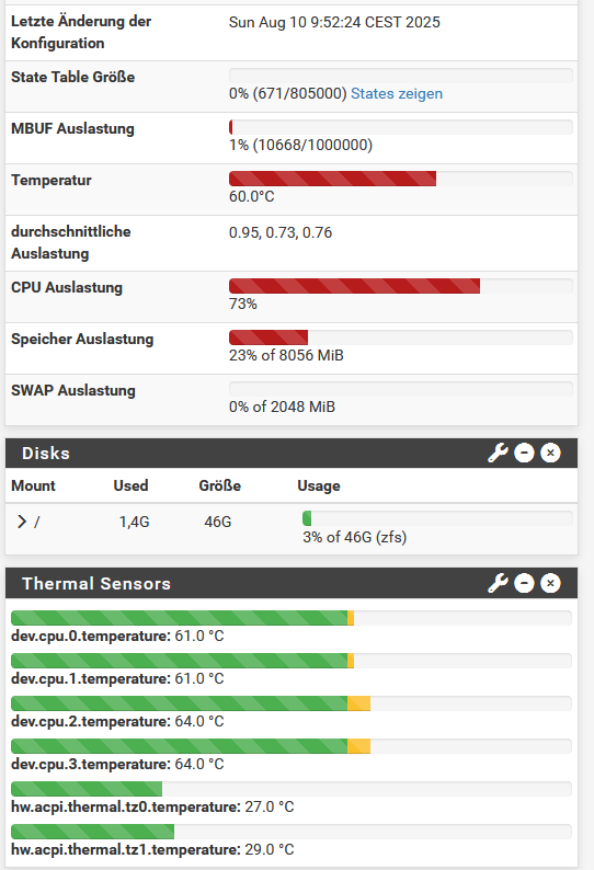

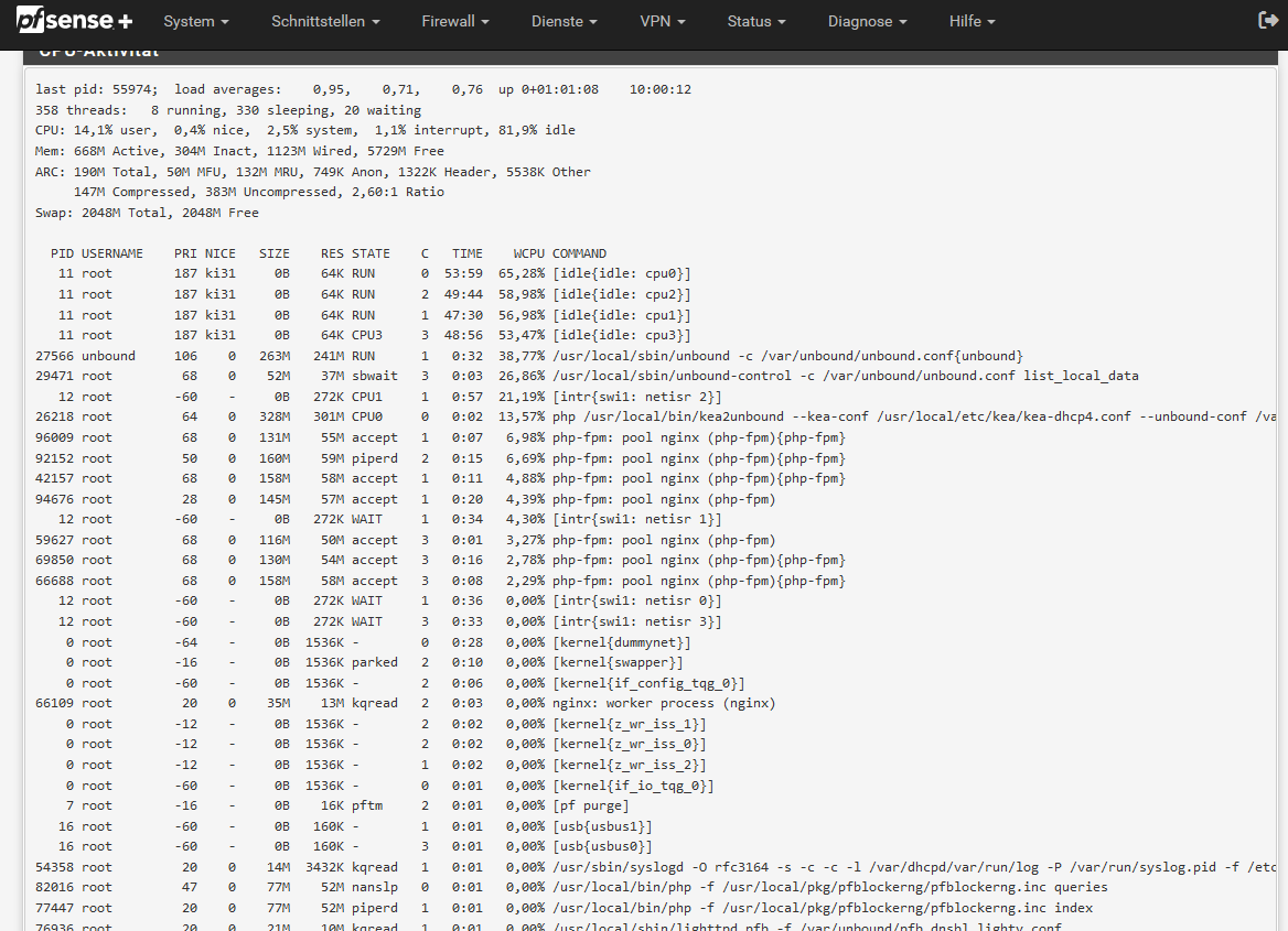

      Hallo,
      Seit dem Update von Version 24.11 auf die 25.07 hab ich ungefähr im Minutentakt sehr hohe CPU Auslastung was natürlich die Temperatur extrem steigen lässt.
      Normalerweise läuft meine Sense zwischen 10 und 20% CPU Last, seit dem Update hab ich Ausreißer bis 80%.
      Anbei zwei Screenshot zum Zeitpunkt.

        @vrmike said in Hohe CPU Last seit Update auf Version 25.07:
        soweit ich es im Forum gelesen hab, soll KEA die Ursache sein ...
