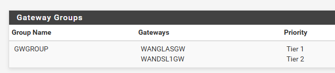

      Dann eine Gateway Group angelegt:

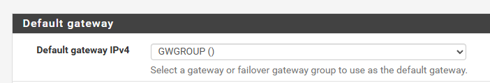

      Dann diese GW Group als Standard GW eingepflegt:

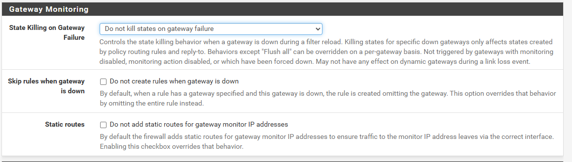

          Ich finde unter dem von dir genannten Config Pfad nur diesen Bereich:
          Übersehe ich hier irgendwas ?

            @gtrdriver Welche Version von pfSense nutzt Du genau? In der Plus gibt es da mehr einzustellen und ich vermute in der aktuellen CE auch.
            • G Offline
              gtrdriver @Bob.Dig
              @Bob.Dig
              Hallo ja das ist eine CE Version - ich meine 2.7.2..

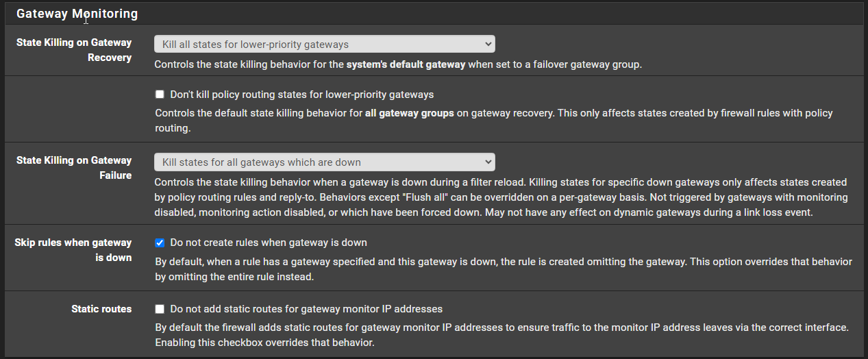

                  In 2.8 CE gibt es die Option "State Killing on Gateway Recovery".
                  Da kannst du einstellen, was du haben möchtest.
                  Zeit für ein Uprade.

                    Ja das ist normal. Wenn du Dienste laufen hast, die ihren State aufgebaut haben und nicht abbauen/timeouten oder irgendwie resetten, werden die auf dem DSL "kleben" bleiben. Daher gab es mit 24.03 und 24.11 dann die neuen Optionen zum Default GW Switching.
                    @gtrdriver said in Fallback bei GW Groups ?:
                    Ja, du musst auf 2.8 updaten. Kein Grund auf alter Version zu bleiben ;)
                    Wichtig ist dann hier bei 2.8/24.11/25.07 der neue Part mit State Killing on Gateway Recovery (oben).
                    Die Einstellung Kill all states for lower-pro GWs macht genau das. DSL hat bei dir Tier 2 ist also kleinere Prio und wird dann absichtlich gekillt wenn Glas wieder da ist, damit sich die Verbindungen neu über Glas aufbauen.
                    Der zweite Part mit GW failure drunter kann man ähnlich justieren. Nichts machen - führt ggf. zu langen timeouts wenn ein GW wegfällt. Kill states bezieht sich nur auf policy based Sachen + WAN/VPN GWs die per reply-to states erzeugt haben. Flush all ist hartes wegwerfen von allem Traffic auf einem GW, was vllt. ein bisschen hart ist ;)
                    Ich würde auch empfehlen wenn man mit PBR (policy based rules) arbeitet (bspw. bei VPNs) auf "Skip rules when GW down" zu setzen. Das letzte was man möchte ist, dass man eine Regel macht, die Traffic via VPN "forced" und wenn das VPN weg ist, wird der Traffic einfach ans Default GW (Internet) geschickt. Unschön. Dann lieber Regel skippen wenn das GW down ist, dann läuft auch kein versehentlicher Traffic drüber.
