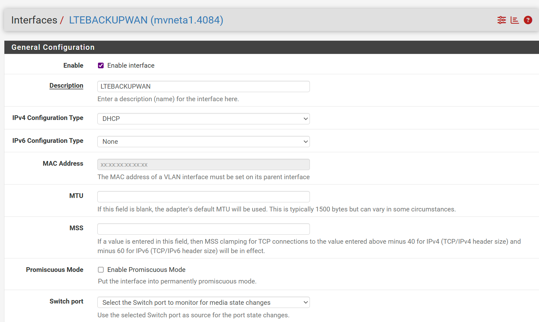

      ich habe eine Netgate 2100 mit PFSense+. Die WAN Konfiguration etc. klappte ohne Probleme. Nun habe ich eine 2. LTE Fritzbox davor und möchte eine Fallback WAN Leitung einrichten. Ich habe die LTE Fritz!Box eingerichtet und auch DHCP aktiv. In der PFSense habe ich mich an die Anleitung gehalten: https://docs.netgate.com/pfsense/en/latest/solutions/netgate-2100/configuring-the-switch-ports.html und den LAN Port 4 identisch eingerichtet. Leider bekommt der LAN4 Port keine IP Adresse von der LTE Fritz!Box.
      Ich habe auch schon mal die IP am Port statisch eingerichtet dennoch kann ich die FritzBox nicht erreichen. (Routing passt)
      Hat jemand eine Idee? 🙁

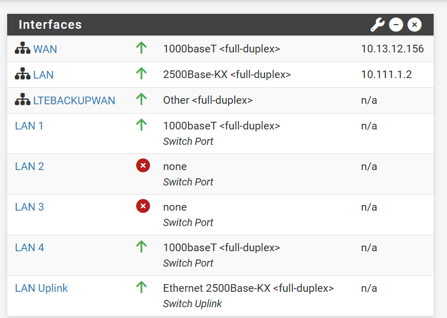

        wuesti
        Hier noch die Übericht im Dashboard

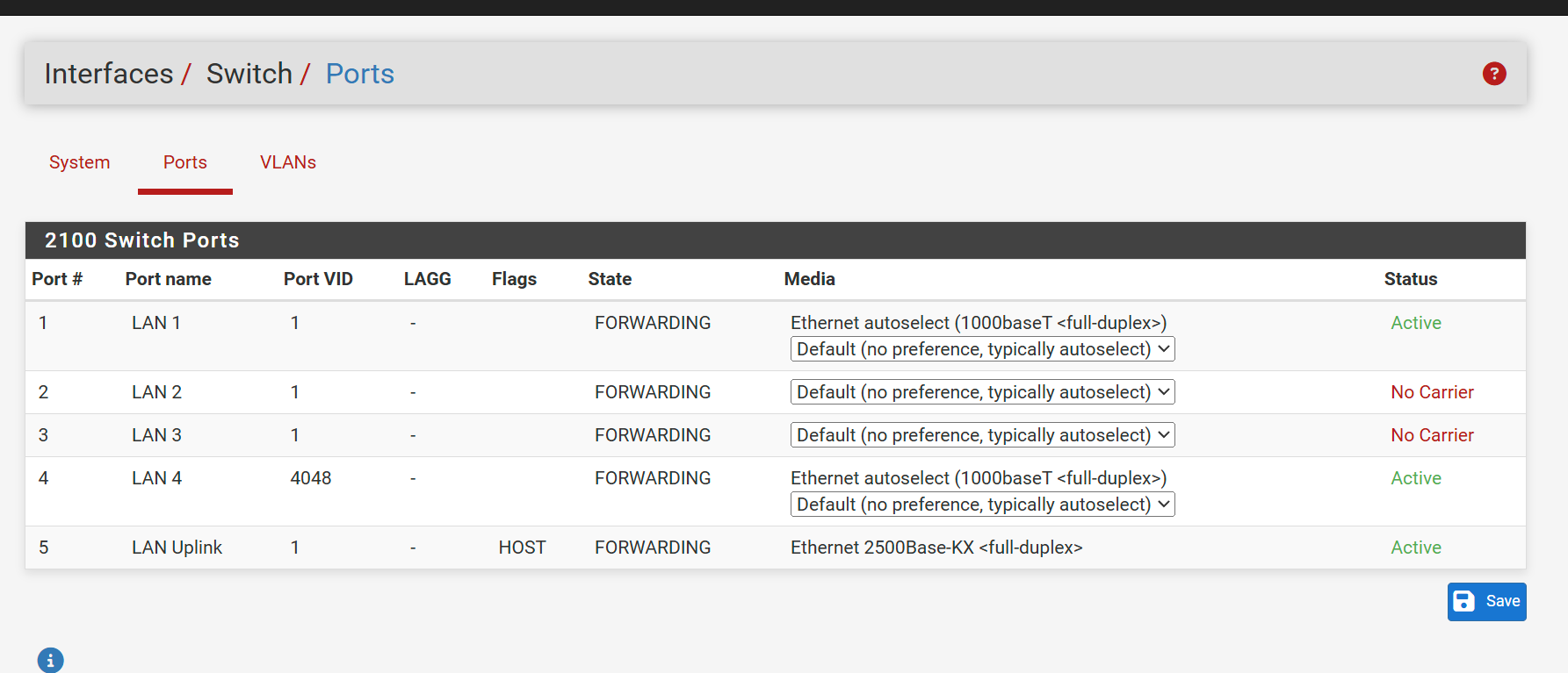

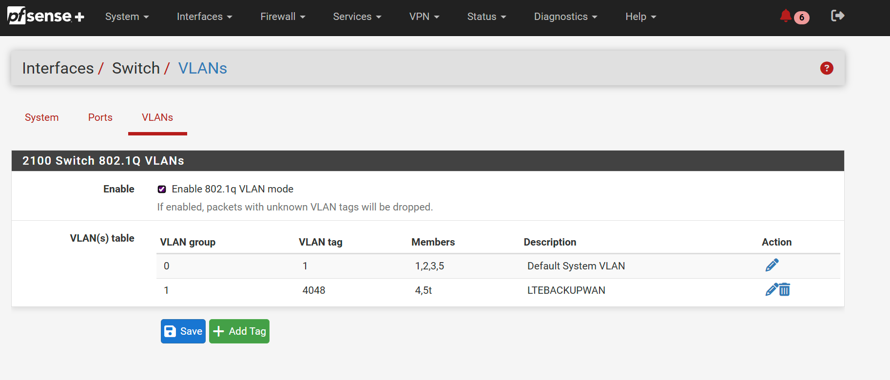

          Nicht ganz. Da steht, die VLAN Tags sollte 4081 - 4084 sein, du hast aber 4048 konfiguriert.

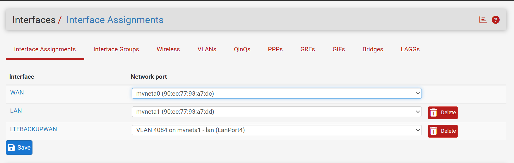

          Der "Interface Assignments" Screenshot zeigt aber wieder 4084. Da frag ich mich, wo der daher ist. Scheint nicht zu deiner VLAN Konfiguration zu passen.

            DANKE!
            Das ist ja richtiger FAIL gewesen von mir :(
