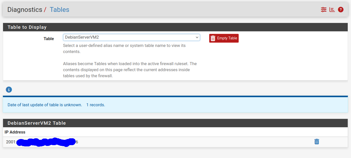

                  • E Offline
                    eagle61 @Bob.Dig
                    Also der Alias sollte nur aus "DebianServerVM2" bestehen, sonst nix.
                    So sieht er aus:
                    Das Ergebnis ist dennoch nur:
                    Sowohl in KEA DHCPv4 wie auch KEA DHCPv6 gibt es jeweils einen Eintrag DebianServerVM2 für die IPv4 wie auch die IPv6-Adresse.

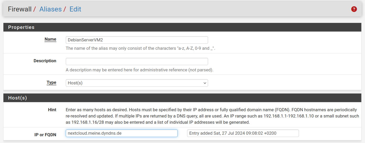

                      @eagle61 Was ich meinte is folgendes: Du machst eine Alias mit was auch immer für einem Namen. Als FQDN trägst Du dort nur "DebianServerVM2" ein, ohne Anführungszeichen. Es spricht aber nichts dagegen, den Alias auch "DebianServerVM2" zu nennen. Die Table zu diesem Alias sollte dann automatisch beide IP-Adressen enthalten. Manchmal dauert es etwas, bis das der Fall ist.
                      Diesen Alias kannst Du nun in der Firewall-Regel benutzen. Denn das war ja dein eigentliches Problem, dass Du keinen Zugriff mehr von außen hattest, wenn Du den DNS-Override genutzt hast.

                                  Bob.Dig LAYER 8 @eagle61
                                  @eagle61 Das in gelb ist falsch.
                                  Da soll ebenfalls DebianServerVM2 stehen.
                                  • E Offline
                                    eagle61 @Bob.Dig
                                    @Bob.Dig
                                    Das geht nicht.
                                    The following input errors were detected:
                                        An alias with this name already exists.
                                        Alias value cannot be the same as the alias name: `DebianServerVM2 and DebianServerVM2`
                                        There may be additional errors. Fix the noted problems and try again.
                                    Da muss entweder ein FQDN stehen oder eine IP-Adresse
