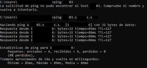

      Por razones que expuse en otro hilo tuve que hacer una instalación limpia de mi PFSense 2.8.1 y configurado el OpenVPN el cual ya conecta pero tengo un problema con el DNS al conectarme con el OpenVPN Connect

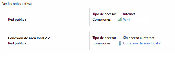

      Al conectarme aparece en la información básica de la red y configurar conexiones me sale esto
      (Sí tengo salida a internet)
      En los detalles de la conexión de red no me asigna el DNS
      Por lo que si hago un ping por IP o me conecto a un recursos por IP si me responde y me conecto, pero si lo hago por el nombre del equipo no responde y no me conecta, pero si lo hago con el nombre del dominio si me deja: PC1.dominio.XX
      Con la configuración del OpenVPN de la versión anterior no tenia ese problema, tenia otro, documenté la instalación anterior e hice la misma configuración pero tengo este problema con el DNS
      ¿Qué cambió con la versión 2.8.1 o qué pude omitir que hace que se presente este problema?

        @Belcebu-Gdl una vez conectado, ya validaste que realmente no te este asignando dns?
        sube el nivel los logs de openvpn, de lado del cliente debe aparecer info cuando asigna el dns.
        Veo que tienes 2 conexiones en tu equipo, aire y tierra, para que ? te lo menciono por que puedes volver loco a tu equipo y alguna veces me ha tocado ver como windows se complica la vida y cuando recibe la conexion, no la pone con la prioriedad correspondiente.
        Cada interfaz dentro de windows tiene un prioriedad y cuando tiene varias conexiones las asigna erroneamente y deja la conexion de openvpn en una mas baja y nunca la usa. Y dice, no me conecta la vpn cuando windows no la usa por la prioriedad que asigna, aunque este activa.
        Por ultimo, tu configuracion de ovpn, es split o full tunel?
        version de openvpn del cliente?
        Y esto creo que va hacer mas tema de lado de windows que del servidor, pero los logs va hacr tus aliados.
        Saludos.
