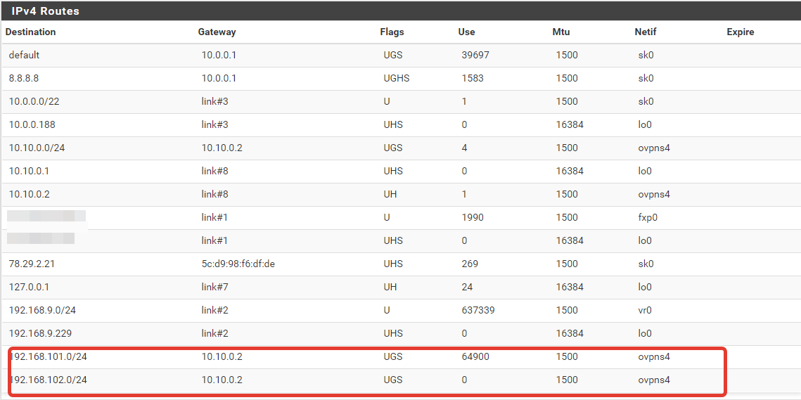

        После поднятия туннеля компьютеры филиала 2 пингуют компьютеры головного офиса и наоборот, но нет связи между филиалами. Для того, чтобы филиалы “видели” друг-друга, необходимо в настройках клиента первого филиала в Advanced Configuration вписать директиву:
        route 192.168.30.0 255.255.255.0
        т. е. маршрут через туннель в сеть второго филиала. А в настройках клиента второго филиала, соответственно:
        route 192.168.20.0 255.255.255.0
        т. е. маршрут в сеть первого филиала.
        Как видим, маршрутизация в режиме PSK очень и очень проста. По сути между сервером и клиентом создается самое настоящее соединение PtP (точка-точка). Один адрес (10.0.8.1) принадлежит серверу, второй (10.0.8.2) - клиенту, причем, это не виртуальные адреса. Это все равно как если бы в pfSense вставили еще один сетевой адаптер и дали ему адрес. Так же, как и в случае с обычным адаптером, весь его трафик повинуется системной таблице маршрутов и, соответственно, легко маршрутизируется в любые подключенные сети, если это не запрещено правилами firewall. Однако, не следует назначать адрес OpenVPN интерфейса вручную, а также вручную прописывать для него статические маршруты. Первое происходит автоматически, второе - с помощью директив route в настройках Advanced OpenVPN или в поле Remote Network. Подчеркну последний момент:
        Когда вы прописываете 192.168.20.0/24 в Remote Network - это абсолютно аналогично тому, что вы напишете route 192.168.20.0 255.255.255.0 в поле Advanced и приводит к тому, что в системной таблице маршрутов появляется новый маршрут в сеть 192.168.20.0/24 через туннель OpenVPN. Это справедливо и для сервера, и для клиента.
        Когда вы прописываете 192.168.10.0/24 в Local Network сервера - это абсолютно аналогично тому, что вы напишете push "route 192.168.10.0 255.255.255.0" в поле Advanced и приводит к тому, что в системной таблице маршрутов клиента появляется новый маршрут в сеть 192.168.10.0/24 через туннель OpenVPN. Это справедливо только для сервера и это не работает в режиме PSK! Во всяком случае у меня не работает - в таблице маршрутов клиента ничего не появляется, хотя подтверждения этому факту в документации я не нашел.
        Также следует сказать, что в режиме PSK не нужны никакие Client specific overrides и iroute в них, поскольку клиент всегда один.
        Не дублируйте то, что вы пишете в Remote Network директивами route и не создавайте никаких override, если ваш OpenVPN работает в режиме PSK.
