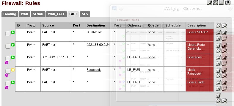

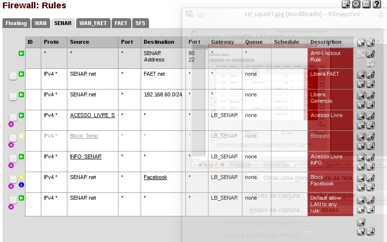

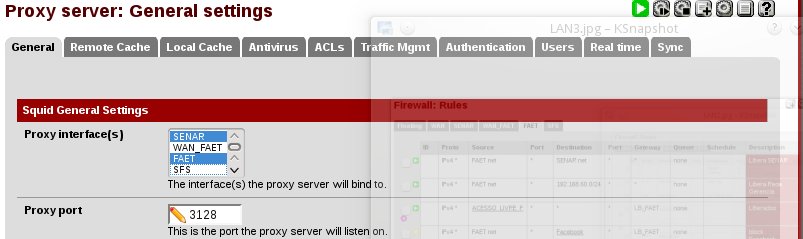

                joaonetojocum
                Bom dia pessoal,
                Primeiro que dar aos parabéns ao Marcelo, pelo bom material.
                Mas estou tendo apenas dois problemas:
                1 - Na minha rede tenho dois links de Internet e duas redes LANs. Sendo defini na regra de saída de cada interface LAN para que cada uma saia por um Link diferente, gerando um Load Balancer.
                O problema é que o filtro do squid está operando acima destas regras de saída fazendo com que as requisições HTTP/HTTPs saim sempre pelo Link Default. Imagens abaixo.
                2 - O Google Chrome não consegue operar com o filtro SSL ativado, mesmo com o certificado importado.
                Se puderem gostaria de ajuda para solucionar, principalmente o primeiro problema, pois este Load Balancer é muito importante para minha rede.
