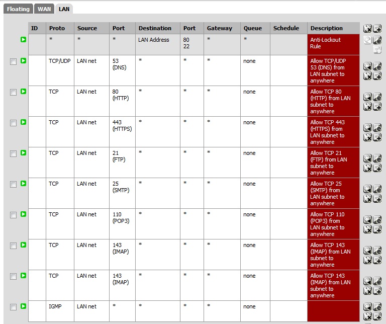

      J'ai mis en place des règles pour permettre le trafic html et courriel
      Pas de regle sur le WAN.
      Puis avec un switch sur le réseau LAN de pfsense et un ordi connecte en rj45 j'ai teste le réseau.
      Malheureusement je n'arrive pas a surfer ou envoyer/recevoir de courriel.
      Je ne peux pas ping non plus le 8.8.8.8

                      Par contre si je mets les regles du debut du topic rien ne fonctionne
                      uniquement les pings, thunderbird et modzilla non.
                        jdh
                        Je n'ai pas fait très attention, mais ces règles sont très mal écrites : elles sont conditionnées par le port source … et ce n'est pas la bonne condition !
                        Albert EINSTEIN : Si vous ne pouvez pas l'exprimer simplement, c'est que vous ne le comprenez pas assez bien. (If you can’t explain it simply, you don’t understand it well enough.)

                          Mais je vais mettre un peu plus les doigts dedans, comment tu ecrirai les regles pour authoriser?
                          Le peu de firewall que j´ai config c´etait des routeurs plus "plug and play" si je peut dire.
                          Jamais trop eu cette liberte et complexite pour le parametrage mais ca donne beaucoup plus de possibilite de ce que je vois.
                            jdh
                            Je ne suis pas là à tout décrire : il faut un peu chercher par soi-même !
                            Les règles sont parfaitement claires, et c'est ce qu'il faut faire (à 2 détails près).
                            Mais elles ne sont pas écrites correctement : une valeur est mise à la mauvaise place !
                            (Je ne peux écrire plus puisque je souhaite qu'il y ait une petite réflexion).
                            Normalement, une fois corrigé, la phrase type est : "mais, évidemment, quelle idiotie"

                                Et oui j´ai vu mon erreur
                                Je considérai la source comme étant ceux qui arrivait du wan
                                Dans mes règles ma source était donc au final ma carte LAN

                                  C'est peu clair ! Où fallait-il mettre la valeur "clé" des règles ?

                                    j´ai au final retire la source
                                    et j´ai mis les ports dans l´autre colonne port (celle de destination)
                                    je sais pas si je suis correct cette fois ci mais ca semble fonctionner, je verai pour faire des tests via l exterieur mais j y suis pas encore.

                                      C'est bien la réponse que j'attendais :
                                      • le flux est désigné par le port vers lequel on émet, c'est à dire le port du serveur (sur lequel il écoute)
                                      • le flux n'est donc sûrement pas le port émetteur !
                                      client:tcp:port 1025 -> serveur:tcp:port 80  => flux http car http=80/tcp (du serveur)
                                      Dans la pratique, le port émetteur est généralement supérieur à 1024 !

                                        Oui une petite confusion de ma part sur ce point :)
                                        sinon pour la règles DNS, il me le fesait pas vraiment seul
                                        j´ai du valider la commande
                                        Do not use the DNS Forwarder as a DNS server for the firewall
                                        et j´ai rentre les dns 8.8.8.8 et 8.8.4.4
                                        Suite a cela la navigation web fonctionne
