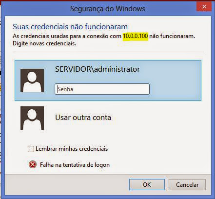

      Até aí tudo bem. Acontece que quando vou conectar via RDP a conexão não funciona (vê imagem abaixo):
      Obs: Quando faço acesso na rede local pelo IP privado do Servidor (10.0.0.100) o acesso remoto funciona sem problemas:

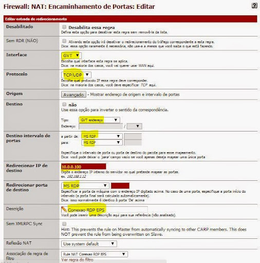

      Segue prints das minhas configurações de NAT…
      Firewall –> NAT:

                Na aba NAT o meu está assim ó:
                (observe que tenho mais serviços redirecionados pra esse servidor)

                    Olá amigo. Como falado no post já fiz a DMZ. Minha aba NAT está com as confs semelhantes a sua.

                                Acabei de verificar o seguinte. Quando estou fora da minha rede consigo acessar pelo endereço de ip público (177.17.3.X), porém quando estou conectado na rede local que a conexão RDP dá erro.
                                Metade do problema resolvido (eu nem tinha percebido esse detalhe). Como faço pro host externo funcionar dentro da rede interna? É alguma liberação no firewall?
