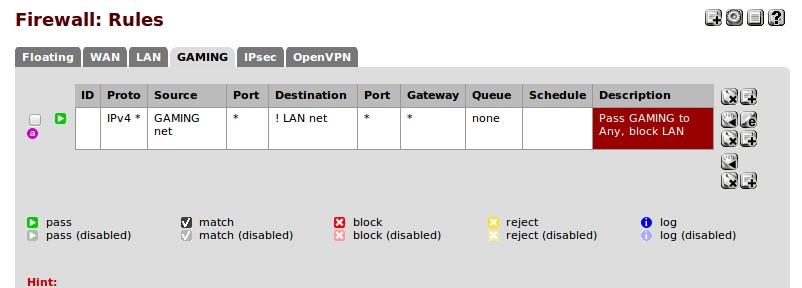

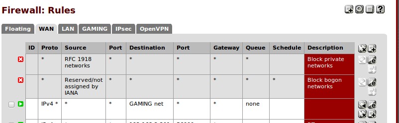

      Hallo.
      Besitze eine APU1D4 mit drei Netzwerkanschlüssen.
      re0 für WAN
      re1 für LAN
      re2 für GAMING
      Da die Spielekonsolen länger brauchen an ein Multiplayerspiel teilzunehmen als mit einer Fritte, soll GAMING sich komplett dem WAN öffnen. Eventuell bringt es eine Besserung. Weiß noch nicht.

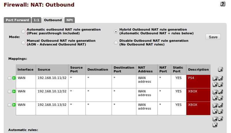

      Hier der Outbound der Konsolen:
      WAN sieht jetzt so aus:
      GAMING so:
      Somit ist der Zugriff zum LAN blockiert.
      Ist das soweit in Ordnung? Oder lieber eine Regell wie Interface GAMING allow any to WAN net? Oder wie wird der Aufbau zum Multiplayerpiel beschleunigt?
      Gruß, Mike
        Da das Spielekonsolen sind, hilft meistens ein halbwegs sinnvoll konfigurierter UPNP Daemon, damit die Kisten bei Bedarf einen einkommenden Port für einen Spieleconnect aufmachen können. Damit hatte ich zumindest bei PS3/4 noch nie Probleme bspw. eine Online Sitzung zu bekommen.

                Nein, die Einstellungen stimmen nicht.
                1. Du wirst das Gaming Netz nicht "offen" zum WAN hinbekommen, weil du IMMER NAT hast. Es sei denn du hättest ein öffentliches Netz und könntest den Konsolen somit public IPs vergeben. Da das niemand haben wird, geht "offen" eh nicht.
                2. Da du mehrere Konsolen hast, geht auch kein exposed Host, da es eben mehrere Ziele geben kann
                3. Somit ist es egal was du machst, aber ohne UPNPd wirst du kein sinnvolles Handling der Ports eingehend hinbekommen
                4. Die Regel auf dem WAN Interface mit Destination Gaming Net ist Unfug aus obigen Gründen: du kannst faktisch nicht eingehenden Traffic auf eine der Konsolen NATten, da du nicht weißt welche du gerade brauchst und das dynamisch machen musst -> dafür ist ja gerade der upnp daemon da. Da du kein eingehendes NAT/Port Forward hast, wird es auch keine Pakete geben, die auf die Regel matchen, somit unnötig.
                5. Outbound Regel ist OK, Outbound NAT Regeln mit static Port sind wichtig, korrekt gelöst.
                Mein upnp für die Konsolen ist konfiguriert mit
                Enable (x)
                Allow Port Mapping (x)
                Ext. IF: WAN
                Int. IF: GAMING
                Log Packets… (x)
                deny access by default (x)
                user permissions 1: allow 1024-65535 192.168.10.0/24 1024-65535
                wenn die Konsolen alle in einem anderen kleinen IP Bereich sind, kann man das /24 ggf. auch kleiner fassen. Aber damit kann keine Konsole plötzlich Port Forwards via upnp anfordern auf Port 21,22,80,443 o.ä. sondern nur HighPorts die benötigt werden. Und per default kann auch keiner mal eben was anfordern, sondern nur die IP/das Netz was freigeschaltet ist.
