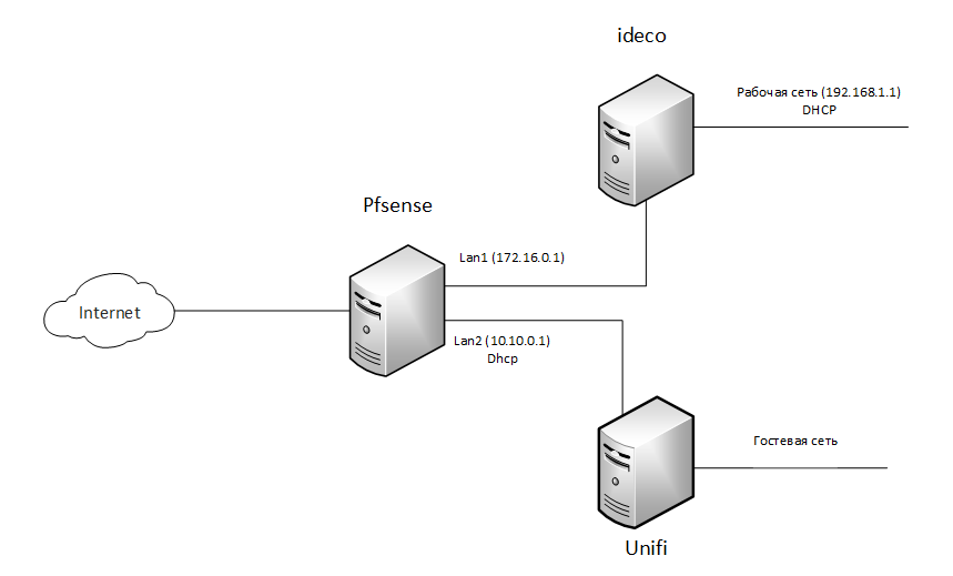

  • разделить две сети
    12
    862 Views
    viktor_gV
    @dr0ng0 Отлично! Будут ещё вопросы - обращайтесь.
