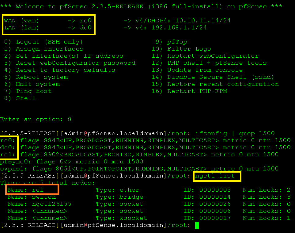

    @pigbrother хм.. если бы не было нетграфа - то ядро бы вычистили от огромного количества модулей (остался бы только кусок МПД наверное) и управлялка есть и в непрописанном if нормально всё хукается, но вот принцип или/или - мне не понятен. в обычном серваке у мя стабильно собирало отчёты нетфлоу на нескольких интерфейсах и никак не влияло на всё остальное (фаерволы, подсети, маски...) а тут - как будто свет выключают, бдынь - и нету сетевухи... ладно, "будем искать" (С)
