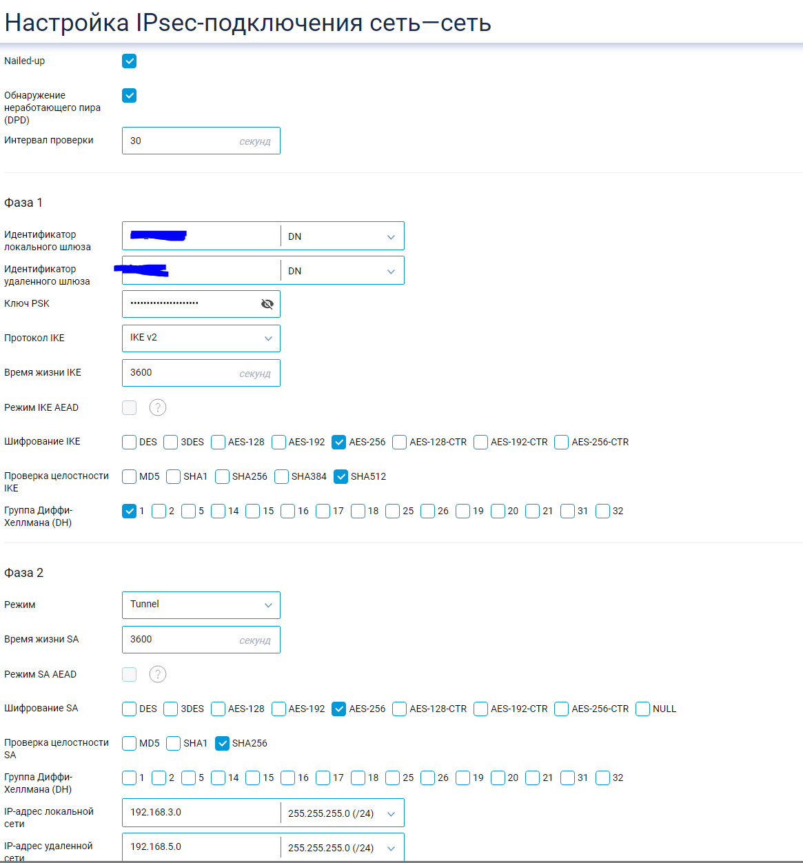

  • OpenVPN между PFSence и Keenetic
    Russian
    @pigbrother Да, это скрин для ОпенВПН интерфейса. Насчет вместо указания TCP\UDP\ICMP в Кинетике можно использовать знвчение IP. Это как ANY в других системах. Спасибо. Я так и думал что скорее всего как-то можно не городить такой огород. Теперь буду знать. Насчет сабжа - тема закрыта. Как я сказал получилось сделать пробросом портов и девайс уже стоит на точке и работает. Экспериментировать с удаленным роутером ну что-то ваще не хоцца :) Еще раз спасибо за помощь.
