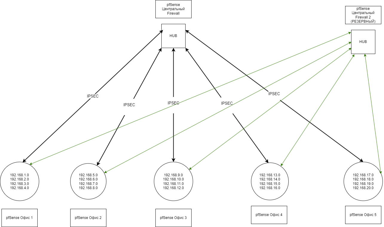

    Добрый @alex82 Я сперва неверно понял. Подумал, что резервный пф должен выполнять не только роль впн-сервера, но и роль марш-ра в ЦО. Перечитал дальнейшее общение. Схема ув. @konstanti с ospf в таком случае более чем жизнеспособна: поднимите на каждом из пф Филиалов по 2 ipsec vti-туннеля к обоим пф в ЦО; настройте ospf с этими туннелями. Получите динамическое переключение с одного туннеля на др в случае падения. У меня подобное работает на ovpn. Только не стал заморачиваться с 2-мя пф-а в ЦО, а просто завел 2-го провайдера на пф в ЦО и настроил связку ovpn + ospf. Работает более 3-х лет.
