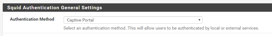

                    ricain59
                    Já segui esses links e não consigo por a funcionar :(.

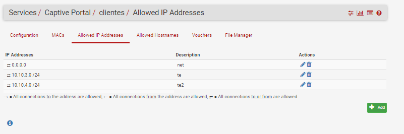

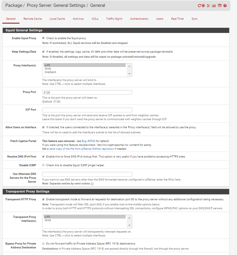

                    A minha configuração:
                    No captive portal meti só isso que é a minha rede de teste:
                    E authentication a "No" no captive portal.

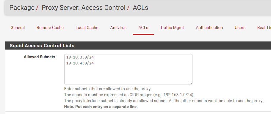

                      ricain59, como está suas ACL's (Allowed Subnets) ?
                      A rede do captive portal ta ai?
                        ricain59
                        Obrigado rlrobs pela ajuda.
                        Se entendi bem a sua pergunta, sim estão la. Veja o print:
                        Isso são redes que criei para testes. Funciona 100% proxy transparent (vejo isso pleo squidguard que bloqueia site e download), mas se ativa o capitve portal deixo de ter internet e não me abre a pagina do captive portal.
                        Se precisar de mais configurações que fiz diz.
                        Obrigado.

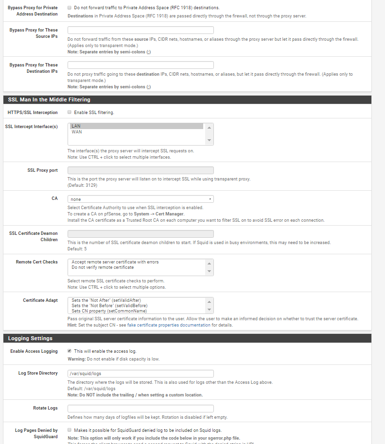

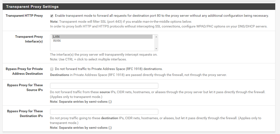

                          rlrobs
                          Ok.
                          Vi uma coisa estranha na sua config(de acordo com o print).
                          Repare que na seção "transparent proxy"  existem dois "Bypass Proxy for Private Address Destination" (que inclusive eu deixo marcado) e dois "Bypass Proxy for These Destination IPs".
                          Ta isso mesmo ai?
                            ricain59
                            Aqui no meu esta assim:
                            E funciona bem (sem o captive portal ativo). Não sei se esta errado assim?
