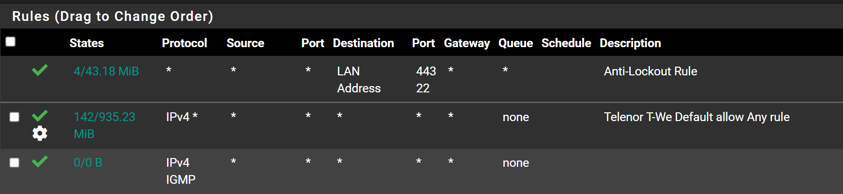

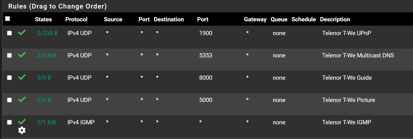

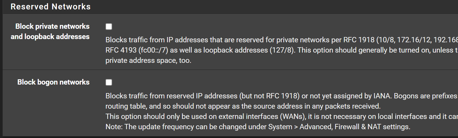

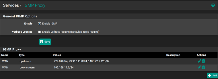

                                          Planen er nå først og fremst å få dette til å virke (så alt er på samme subnett) hvor alle LAN portene på pfSense (Netgate 3100) er i samme subnet (senere kan jeg segmentere).
                                          Har jeg glemt noe som du ser?
                                          WAN:
                                          LAN:
                                          WAN Port:
                                          IGMP:
                                            Mastiff @TheStigh
                                            @TheStigh Bildet er 5500 hos meg, ikke 5000, det er den eneste forskjellen jeg ser.
