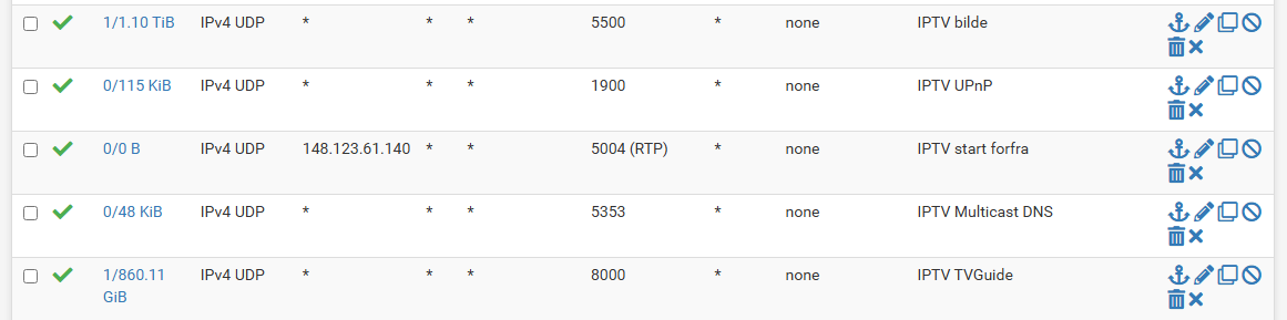

        @TheStigh Upresist av meg. Jeg tenkte på konverteren, ja. Jeg har også oppdatert pfSense underveis, så jeg skal ha nyeste versjon av det. Det bør ikke være der problemet er. Når det gjelder selve t-we-boksen, er den fra 2020, så det kan godt ha kommet en ny utgave siden da. Og så kan det kanskje være noe annet som er definert fra før av i brannmuren som ikke funker med dette? Ellers er rekkefølgen på reglene annerledes hos meg, men jeg kan ikke tro at det har noe å si:

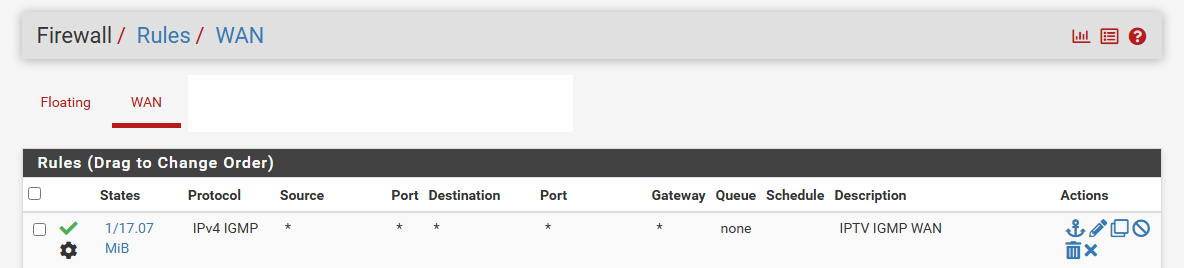

        Men har du denne med deg i WAN?
        Edit: Jeg ser nå at det er den "Start forfra" på 5004 du ikke har, men jeg vet ikke om det har noe med saken å gjøre. Og hos meg står den IGMP-en helt øverst i lista over regler.

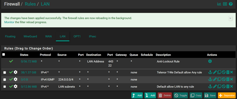

          La til "start forfra" og nå virker "start forfra" men ikke direkte-tv
          Endret også rekkefølgen lik din :)
          IGMP hadde jeg fra før.
          M 2 Replies Last reply Reply Quote 0
            Mastiff @TheStigh
            @TheStigh Jepp, men har du den helt øverst?

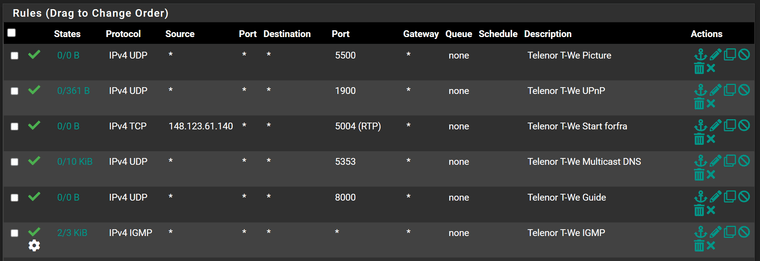

              Mastiff @TheStigh

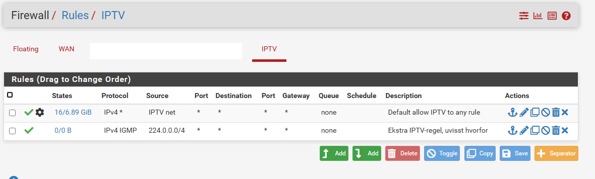

              @TheStigh Her er de jeg har under IPTV-subnettet, i tilfelle jeg skrev noe feil over:

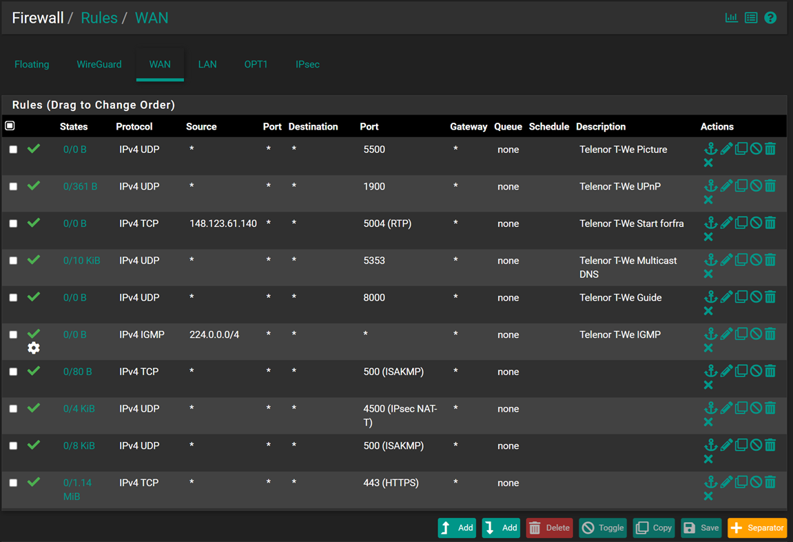

                Slettet unna alt av regler unntatt anti lockout:
                Har ikke lagt noe i NAT.

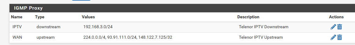

                Interface LAN & WAN:

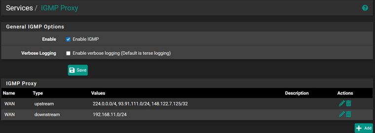

                IGMP Proxy

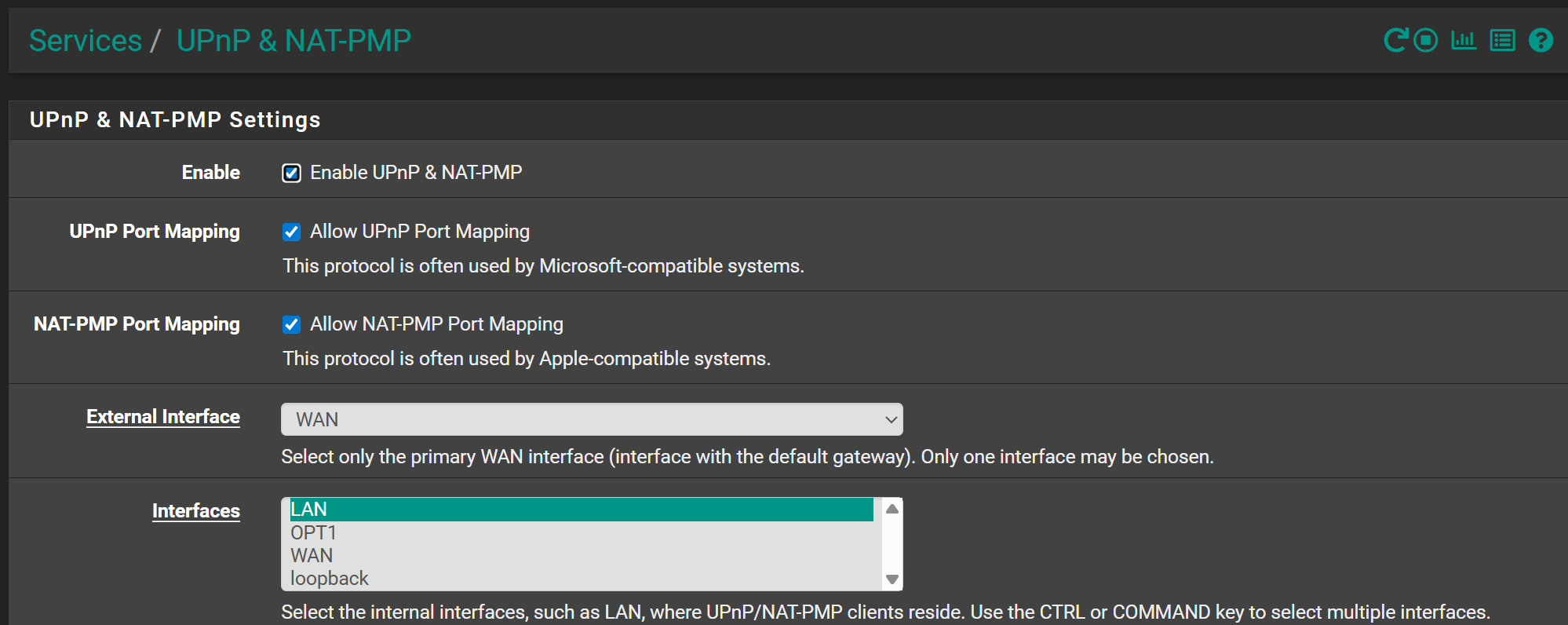

                UPnP:

                  @TheStigh Jeg ser en forskjell i IGMP Proxy. Du har både upstream og downstream på WAN, jeg har downstream på IPTV, altså subnettet jeg har tuneren koblet til. Kan det være det?
                  • T Offline
                    TheStigh @Mastiff
                    @Mastiff DU ER KONGE!!! Nice find! Den hadde jeg oversett hele tiden :)

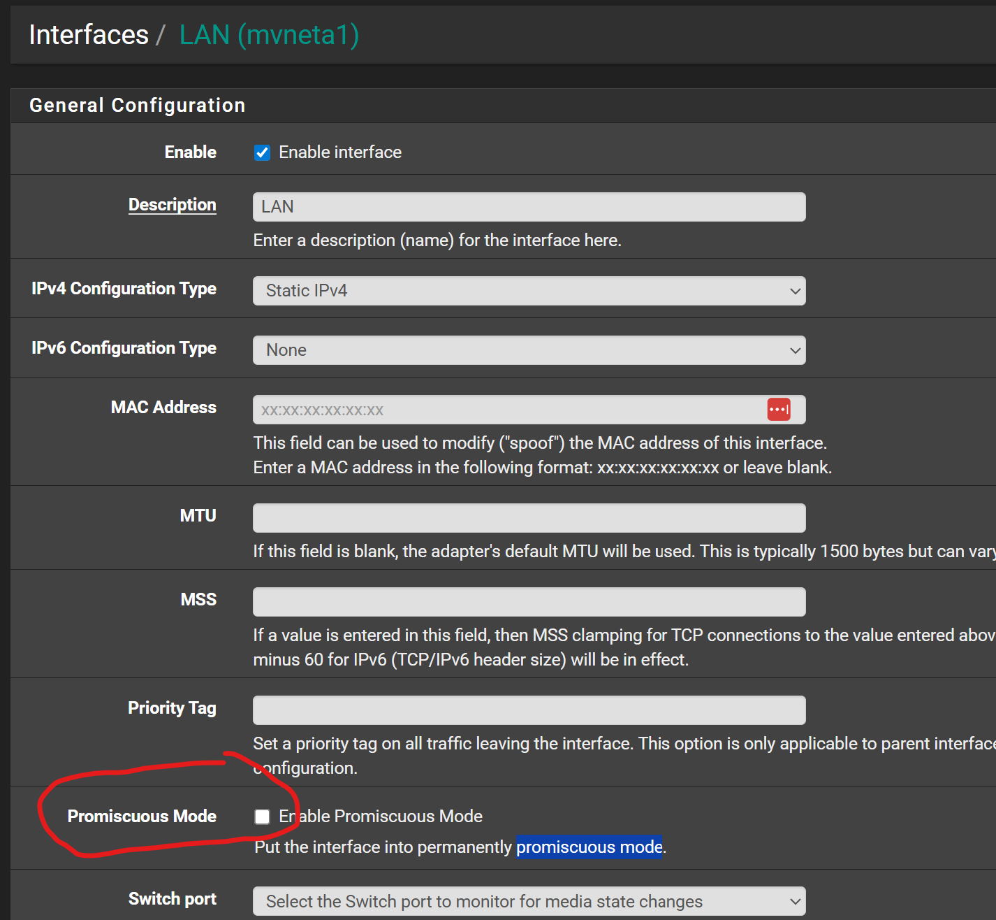

                                En skrev noe om "promiscous mode" - har aldri sett den i pfSense.
                                  Mastiff @TheStigh
                                  @TheStigh Jeg googlet litt på det, og det fins en innstilling for det, men jeg finner ikke ut hvor og jeg har ikke tid til å grave mer. Hvis du finner den, si fra, så skal jeg sjekke om den er aktivert på mitt system.

                                    Aktiverte på WAN, da kom bildet automatisk tilbake(!), får se om det varer mer enn 4 minutter. EDIT, forsvant etter 4 minutter igjen.
                                    Aktiverte så på LAN også, bilde kom automatisk tilbake, så får vi se etter 4 minutter.
                                      Mastiff @TheStigh
                                      @TheStigh Ikke rart jeg ikke fant innstillingen, den fins ikke på mitt system. Etter MTU og MSS kommer Speed and Duplex hos meg, verken WAN eller IPTV har Priority Tag og Promiscious mode. Switch port er heller ikke der. Jeg aner ikke hvorfor, det kan være noe med hva nettverkskortene støtter. Jeg kjører pfSense på en liten Mini-ITX og har et Intel PCI-E fireporters serverkort i tillegg til det innebygde.
                                      Jeg ser at jeg har de innstillingene på boksen på hytta, der er det en original Netgate-boks. Kanskje det bare er der det støttes?

                                        OK, aktivering av "promiscous mode" fikk direkte-tv til å virke i noen minutter så bråstopper bildet.
                                        @Exodus84 skriver her https://forum.netgate.com/post/916966 om "skal du fortsette å se på denne kanalen" som skjer etter 4 minutter.
                                        For meg hjalp det altså ikke å aktivere "promiscous mode" på både LAN & WAN.
