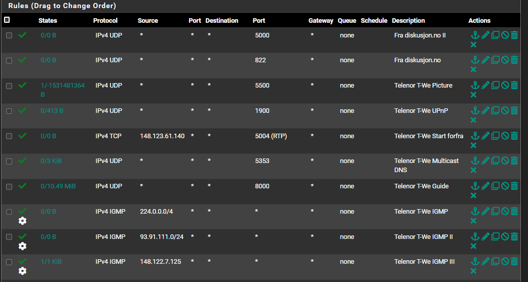

      @TheStigh hei, denne fiksa eg, korleis eg gjorde det huska eg ikkje da vi ikkje kjører telenor lengre eller pfsense, men vi skal over til telenor igjen om ca en måned og t-we. dersom eg husker rett så er det noe brannmuren blokkerer, tror det var utgående.
      huska også at eg måtte instalere en igmp pakke da den innebygde i pfsense var ikkje den beste. tror de bruker nå igmp3 også i dag.
      og sista er at du ikkje kan ha wan og/eller tv boks sitt nett på den interne kretskortet, spesielt intel internt. er en bug i hardwaren. så eg måtte kjøre både iptv og wan på samme intel i350-t4v2
      laget denne en stund tilbake
      https://gist.github.com/maggi373/66e1175bf37198ba9b9d28439b72ca79

        Hva mener du med "på det interne kretskortet" ?
        Som sagt kjører jeg en Netgate 3100 med siste v av pfSense.
        Skal sjekke hvilken IGMP og om jeg kan installere noe nyere....

            Sliter med denne stoppen etter ca 4 minutter, må være et eller annet som fortsatt mangler.

                    Så - etter å ha lagt til 2 ekstra regler + en reboot av pfSense så fungerer alt (!).
                    Om det er en eller begge reglene eller selve reboot vet jeg ikke, men skal i neste uke teste meg fram på dette mens jeg flytter dekoder over i eget nett på egen port.
                    Tusen takk for all hjelp og gode tilbakemeldinger.

                      @TheStigh Bare hyggelig å kunne hjelpe! Jeg håper ikke det knoter seg til senere. Sånn for de som leser denne tråden senere, hvilke to regler var det du la til?
                      • T Offline
                        TheStigh @Mastiff
                        @Mastiff De to øverste, men la også til de to nederste...
                        Mye er åpent nå i pfSense men det løses med å legge dekoder på eget nett/port.
