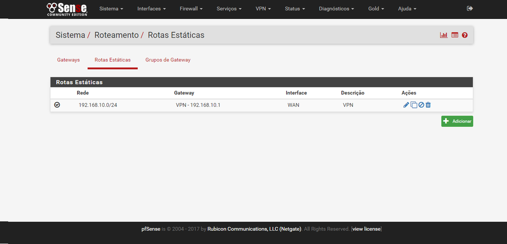

                    Meu PF estava em PT-BR ai eu pensei que fosse outra opção essa que vc falou a ticar kkk, ai eu achei a opção correta mukiada lá embaixo e deu certo.
                    Fiz isso aew que vc falou.. é mais ou menos isso?
                    Matriz
                    Filial

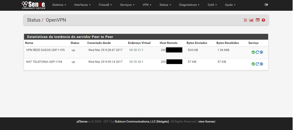

                    No entanto acredito que não seja problema com a rota entre os PFs, isso porque o mesmo já estão UP..
                    outro ponto é o seguinte, observe:
                    Matriz
                    IP do PF 172.5.0.1
                    IP do Túnel da Rede IPv4 (adquirido) 10.10.10.1 (endereço virtual)
                    Maquina conectado na rede do PF 192.168.10.110 (simulando um telefone)
                    Essa maquina que está na rede de telefonia não pinga nem o IP do túnel (10.10.10.1).. muito menos a outra ponta dele.. isso que eu acho estranho.. já se estivesse na rede de dado com o IP 172.5.0.110 pingava o IP do tunel do mesmo que é 10.10.11.1 normalmente.
                    Me parece então que os hosts não estão conseguindo coversar com o PF.. mesmo estando conectados na mesma rede local.
