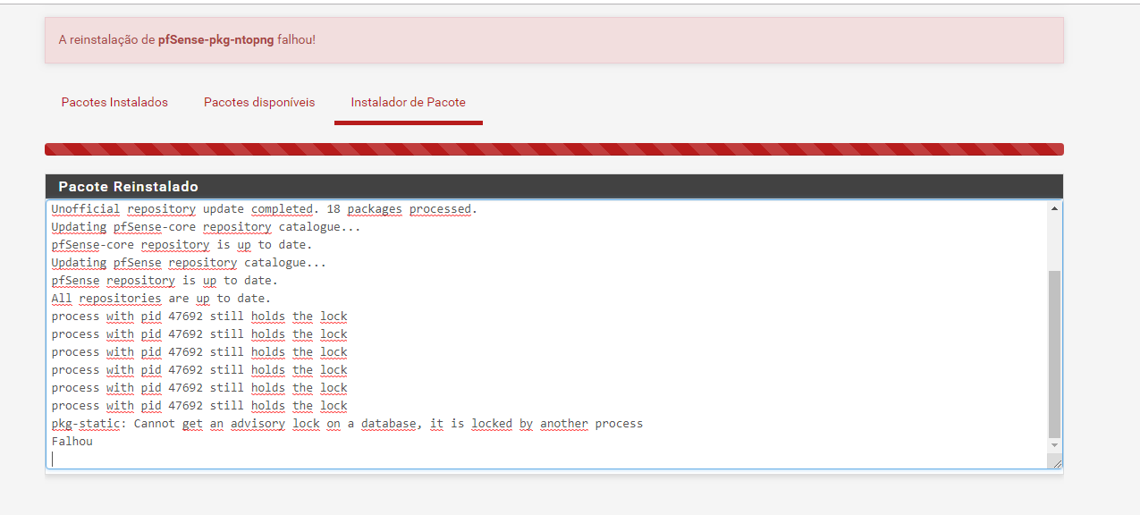

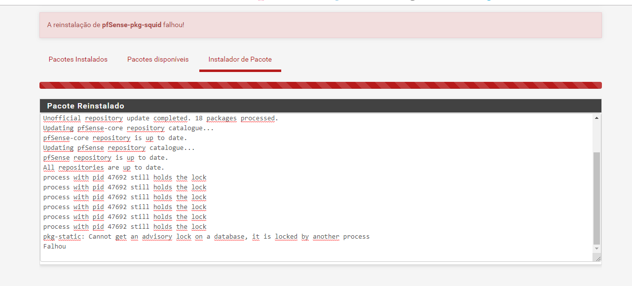

                                      • thiagocarlossilverioT
                                        @marcelloc eu fiz e deu o erro que segue no print!
                                        Sou novo no pfsense, gostaria de voltar os pacotes oficiais no pfsense2_1538760349563_03.png 1_1538760349563_02.png 0_1538760349562_01.png
