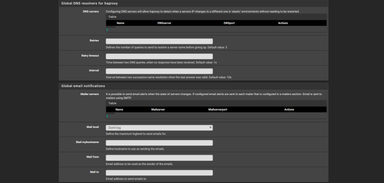

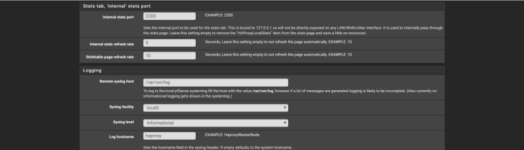

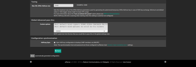

              Após algumas horas de conversa com o PiBa, chegamos a uma solução para o meu caso, segue abaixo os print's com as telas de configurações.
              1 - Services /HAProxy / Settings
              2 - Services / HAProxy / Frontend

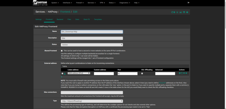

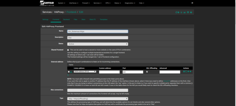

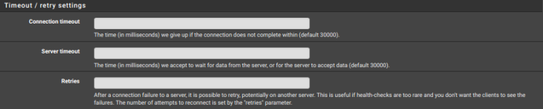

              Conforme telas abaixo, eu fiz a configuração do meu Frontend para redirecionar para meu dois servidores, um utiliza HTTP e outro HTTPS.
              Configuração Frontend HTTP;
              Configuração Frontend HTTPS;

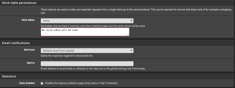

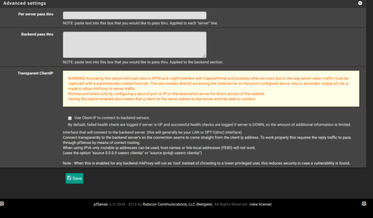

              3 - Services / HAProxy / Backend
              Configuração Bacbkend HTTPS
