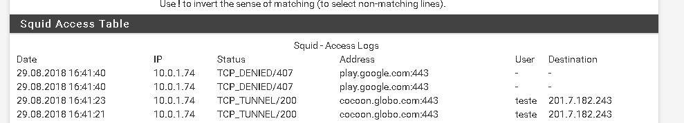

      Boa tarde amigo estou a mais de 1 semana na luta pra deixar o proxy funcionando no AD com ACLs de grupo, porém não tive sorte ainda.
      quebrei cabeça aqui até encontrar a dica:
      "Para resolver o problema, tive que rebaixar esse nivel de segurança configurando o ldap server require strong auth como NO."
      matando esse "problema" o usuario aparece no meu log:
      porém só a Common ACL é respeitada se bloqueio tudo, ninguém acessa nada e se libero tudo todos usam sem restrição, mesmo com a ACL grupo configurada como podem ver abaixo:
      o que posso testar aqui pra ver se me retorna algum erro onde possa ter um norte a seguir?

        O problema ao qual você se refere é o caso onde os usuários do AD, por vezes, não aparecem no log real time do Squid?
        Se sim, onde você desabilitou essa opção no AD.
        Grato!

          no meu caso se bloqueio ali no Grou ACL pondo o user 'teste' tudo funciona direitinho, mas se entro com os parâmetros de grupo do AD ele ignora as regras do ACL grupo e se no Common estiver tudo liberado o usuario do grupo acessa normal sem restrição e na real time do squid aparece o usuario e no log do guard tb aparece:
          31.08.2018 15:31:27 10.0.1.74/CPD_02.dominio.lan www.facebook.com:443 Request(ACL_internet_0/blk_BL_socialnet/-) teste CONNECT REDIRECT
